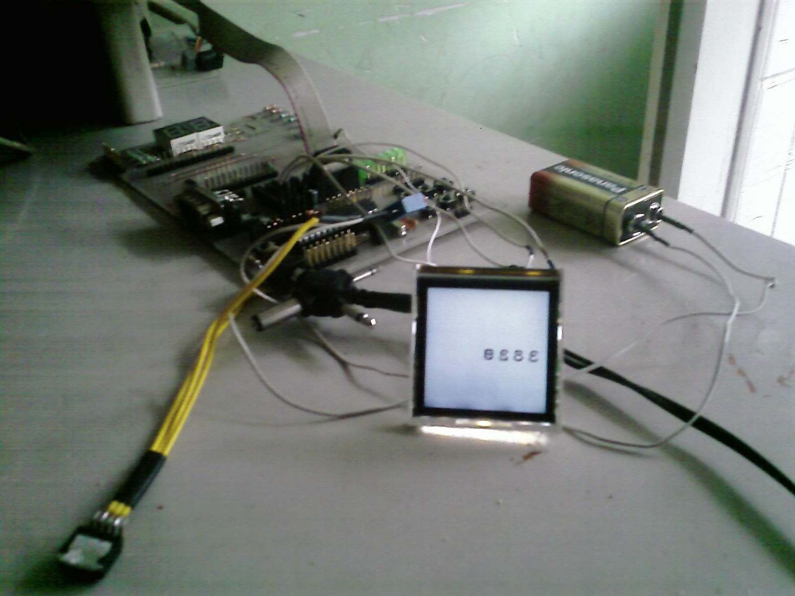

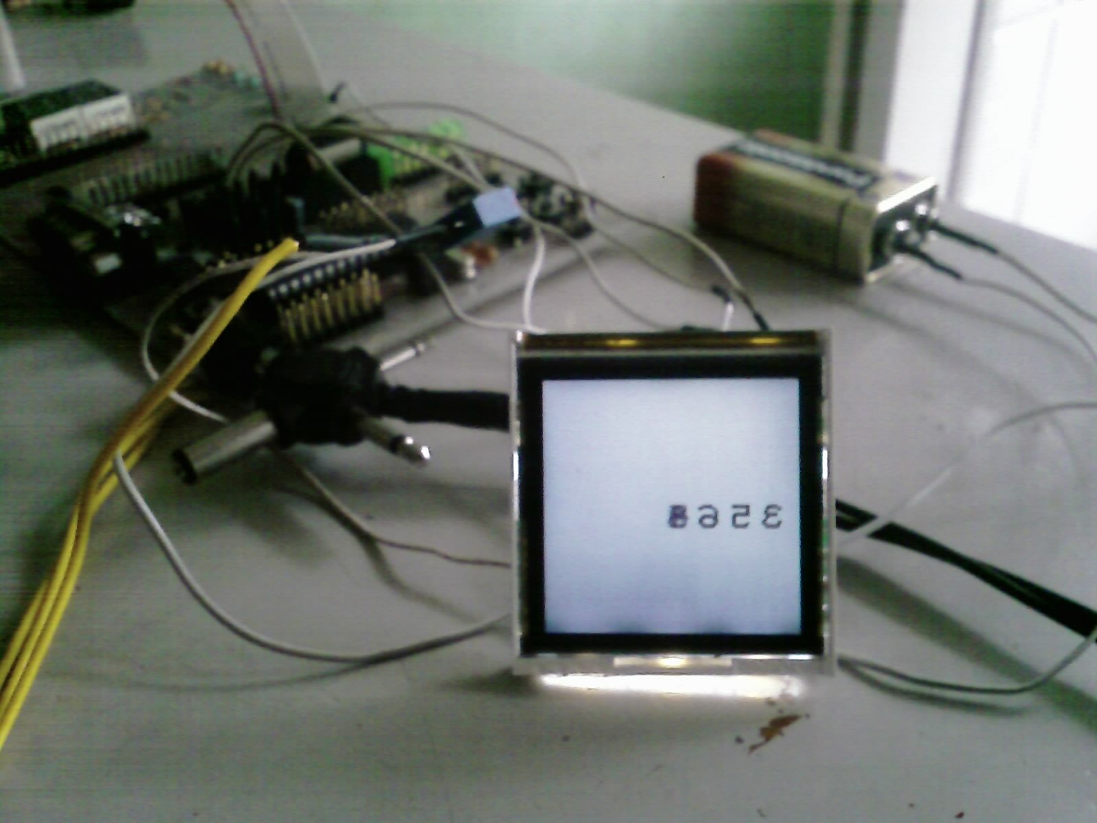

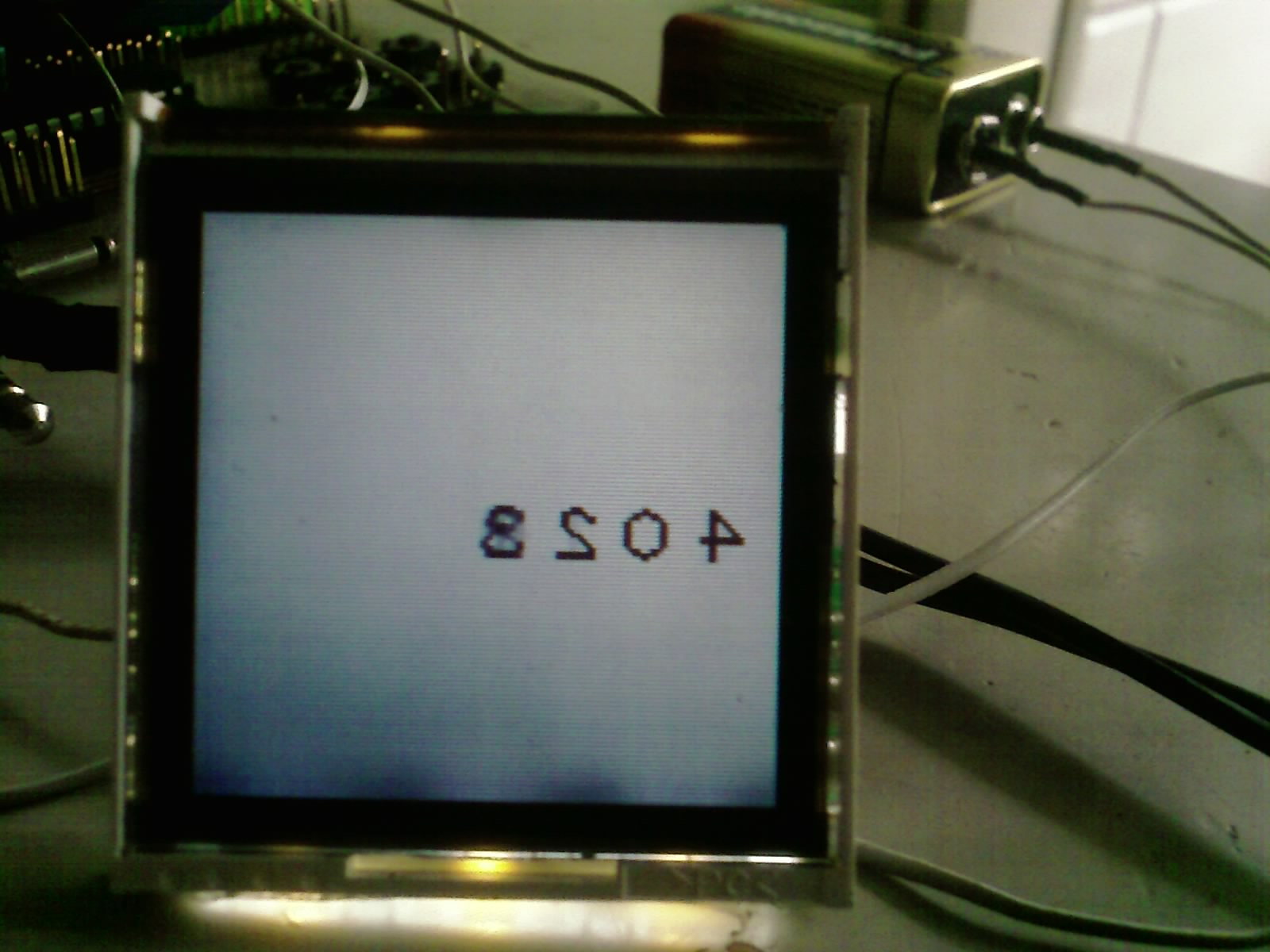

    W końcu po ciężkich bojach, odpaliłem ten wyświetlacz. Okazało się że pinout wyświetlacza z nokii 6800 jest inny niż w 6100. Jednak sterownik jest taki sam, ja mam akurat EPSONA i taką bibliotekę wykorzystuję zw Bascomie.
    Wszystko było by ładnie i pięknie gdyby nie jeden problem. Obraz wyświetlany jest lustrzanym odbiciem i w żaden sposób nie umiem sobie z tym poradzić (dopiero uczę się bascoma). Znalazłem datasheet'a tego sterownika gdzie są jego komendy jednak nie umiem z nich skorzystać. Potrafię zrobić tylko "negatyw" na wyświetlaczu.
    Czy ktoś z was mógłby mi pomóc "opanować" do końca ten wyświetlacz?

    LCD od nokii 6800 + Atmega8 LCD od nokii 6800 + Atmega8 LCD od nokii 6800 + Atmega8

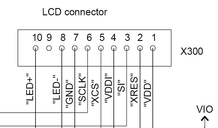

    Właśnie zauważyłem, że pomyliłem pliki. Podaję print screen z rozpiską pinów i prawidłowy plik:

    Ale dalej obraz odwrócony (póki co szukaj sam się) :wink:
    No więc co do kolorów, to podaję ci parametry. Powinno pomóc:
    Glcdcmd &HBC
    Glcddata &HFF
    Wstaw to pod komendo do odwracania kolorów.

    Co do zmiany kodowania kolorów i "normalnego" wyświetlania, to wystarczy w powyższym kodzie wstawić:
    Glcdcmd &HA7
    Glcdcmd &HBC
    Glcddata &HFA
    Glcddata &HFF
    i będzie dobrze. Wystarczy poczytać pdf'a którego podałem.

    Kolego, mogłbyś wrzucic jeszcze raz schemat podłaczenia tego 6800? Na screenie który jest wcześniej "ucieło" dół
