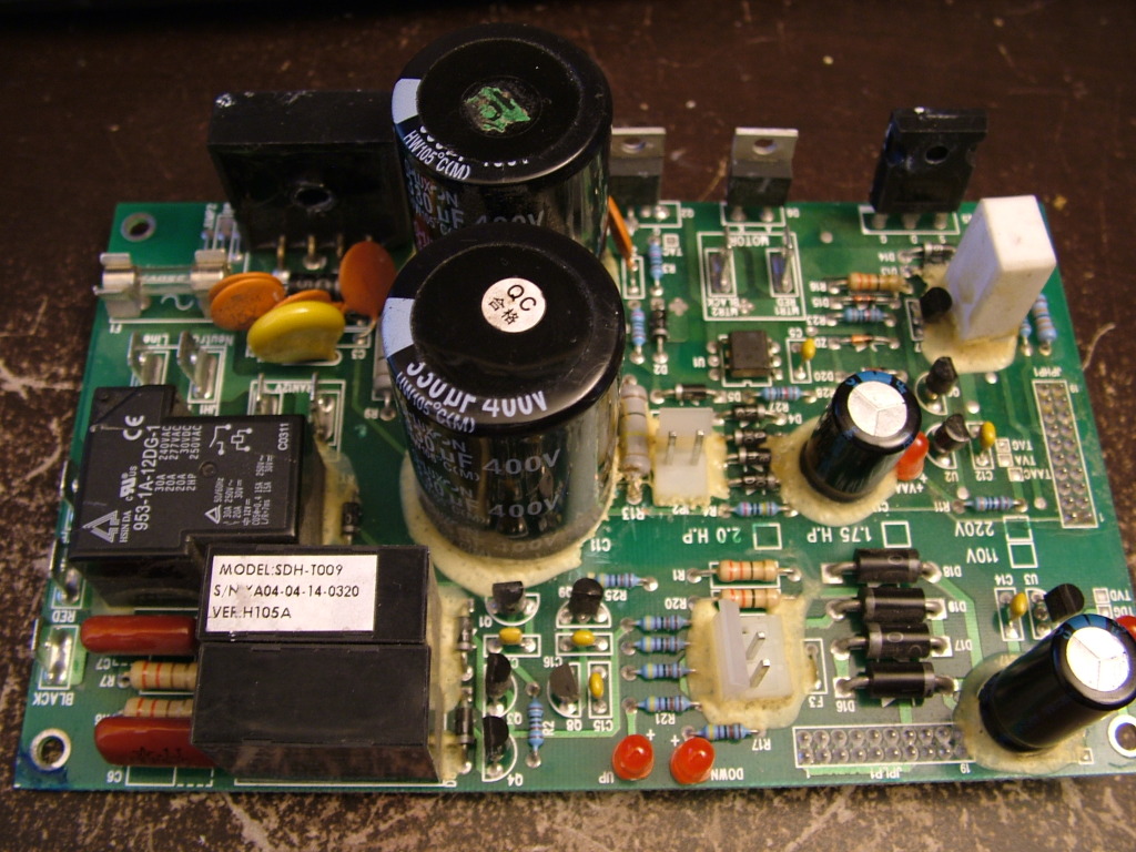

    Witajcie , mam problem z bieżnią elektryczną napędza ją silnik prądu stałego którego sterowanie odbywa się przez tranzystor irfp360 i ten że notorycznie się pali , jestem drugim właścicielem bieżni i zauważyłem że on właśnie był już wymieniany, w zasilaczu jest zabezpieczenie nad prądowe ale nie zawsze ono działa ,zauważyłem że tranzystor bardzo się nagrzewa i po około piętnastu minutach odmawia współpracy, nie mam nawet schematu więc nie jestem pewien czy ten tranzystor jest właściwy , co może być przyczyną , jeśli opis problemu jest niewystarczający proszę o wyrozumiałość jestem elektrykiem a elektronika nie jest moją najmocniejsza stroną

    WItaj , bieżnia to Horizon fitness
    jedyne co mi się nasuwa na myśl po zaobserwowanych objawach to nadmierne nagrzewanie się tranzystora , co prawda jest on chłodzony aluminiowym radiatorem w kształcie obejmy przykręconej do aluminiowej podstawy o wymiarach 10x5 cm ,ale może to za mało, i jeśli tranzystor nie jest oryginalny tylko zamiennik , może jakieś parametr jest przekroczony , najgorszym problemem jest brak schematu układu zasilającego skutkiem czego nie jestem w stanie tego sprawdzić

    Witaj , napisz co się stało i w jakich okolicznościach , co działa a co nie , będzie łatwiej zlokalizować usterkę , u mnie paliło ten nieszczęsny irpf sterujący silnikiem bieżni , zamieniłem go na inny o podobnych parametrach , dorobiłem radiator i na razie działa ,

    Czasem jak bieżnia się trochę zużywa (przyciera) to tranzystory mocy mogą się zbyt mocno przegrzewać i trzeba dać większy radiator. Problem jednak najczęściej tkwi w mechanice silnika (zbyt ciężko chodzi).
