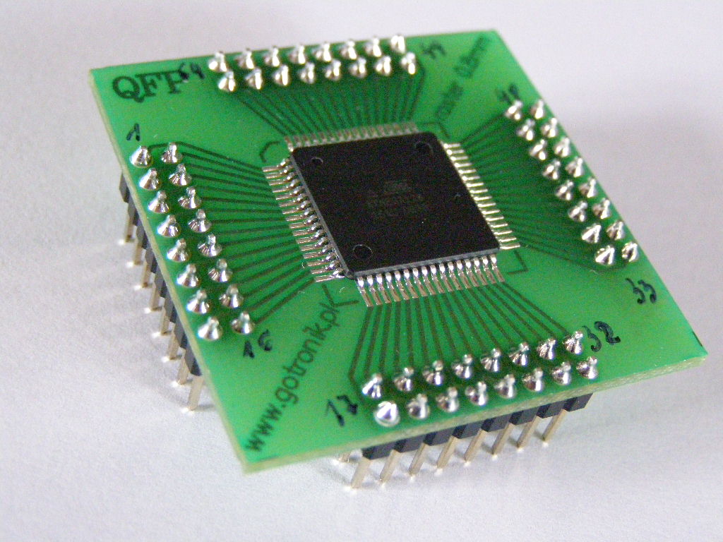

    Witam! pisałem już wcześniej o ATmedze32 pytanie dotyczyło TXD i RXD teraz mam ATmege128, a że moje życie jest bardzo problemowe to chciałbym się Was zapytać czy to obojętne którą parę TXD i RXD podłączę do RS'a ponieważ mam zestw uruchomieniowy dla ATmegi16 lub 32. chciałem wywalić z podstawiki stary uP i wyprowadzenia podpiąć do atmegi128, tylko że ta nowa ma dwie pary TXD i RXD
    niżej zdjęcia tego co mam i 2 uP:
    Atmega 128 RXD1 TXD1 RXD0 TXD0 Atmega 128 RXD1 TXD1 RXD0 TXD0 Atmega 128 RXD1 TXD1 RXD0 TXD0

    Obojętnie poza tym, że przez UART0 programujesz po ISP. Jak chcesz mieć tylko jednego to lepiej wybrać UART1:)

    Nie zupełnie. Podstawowym portem jest UART0. UART1 jest dodatkowym portem.
    Jeśli użyjesz UART1, to tracisz możliwość dwóch przerwań (INT2 i INT3).
    Poza tym nie rozumie stwierdzenia
    ... podpiąć do atmegi128, tylko że ta nowa ma dwie pary TXD i RXD ...
    a co stara ATMega128 nie miała dwóch UART ? ATMega64 również ma dwa porty UART.

    On chce zrobić przejściówkę między tymi płytkami, tak by w miejsce ATMega32 wstawić ATMega128

    Dokładnie tak, a że w 32 jest RXD i TXD, w 128 jest RXD0 TXD0 RXD1 i TXD1 to nie wiem pod które podpiąć aby użwyać wszystkich portów. robię wyświetlacz LED i potrzebuje 4 pełne porty w ATmedze32 2 nóżki z PORT-u B odpadały przez to piekielne TXD i RXD... zmostkowanie wchodzi w grę ? Wiem że zadaje głupie pytania ale dopiero zaczynam przygode z uP ;]

    Postanowiłem że podepnę do TXD0 i RXD0. No i dymu nie ma ;] tylko chyba bootladera musze wgrac, i tu prośba i zapytanie czy macie takowego i mogli byście mi go wysłać ? będę bardzo wdzięczny ;] Pozdrawiam

    Do komunikacji z kompem lepiej użyć UART1 - w czasie programowania nie odbierasz śmieci które lecą po ISP.
    Pamiętaj tylko o włączeniu tego uartu - w fusach (kompatybilność atmega103)
