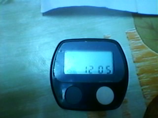

    Zakupiłem licznik rowerowy cycle computer:
    Linki zostały usunięte - zgodnie z regulaminem pkt.10.11. [dzimi]
    taki jak na linku tylko zakupiłem go w sklepie . wszystko podlonczylem i jak jadę rowerem to nie pokazuje szybkości.
    Proszę o pomoc ... Czy ktoś miał już taką sytuację.
    Proszę o pomoc.

    Może założyłeś magnes odwrotnie na szprychach. Było by lepiej jakbyś jakieś zdjęcie zamieścił.

    Ale gdy w liczniku pocieram o te 2 igiełki palcami to nic się nie dzieje nie pokazuje szybkości.Myślę ze liczni jest zepsuty.

    Palcami to kiepski pomysł. Jak już to spróbuj szybko zwierać i rozwierać te 2 igiełki ze sobą na przykład monetą albo czymś inny metalowy.

    licznik rowerowy cycle computer licznik rowerowy cycle computer
    Tak wygląda licznik.

    Próbowałeś zwierać te igiełki czymś metalowym?

    Zwierałem tak jak pisałeś i nic .

    Wyjmij i włóż baterię i spróbuj go zresetować

    Zresetowałem i nic się nie dzieje.
    Ale może coś czeba w liczniku w menu przestawić.

    Może włącz tryb pomiaru prędkości ale raczej powinien się sam włączać.

    Najlepiej to pójdę do gościa ze sklepu rowerowego żeby mi go sprawdził czy działa.
