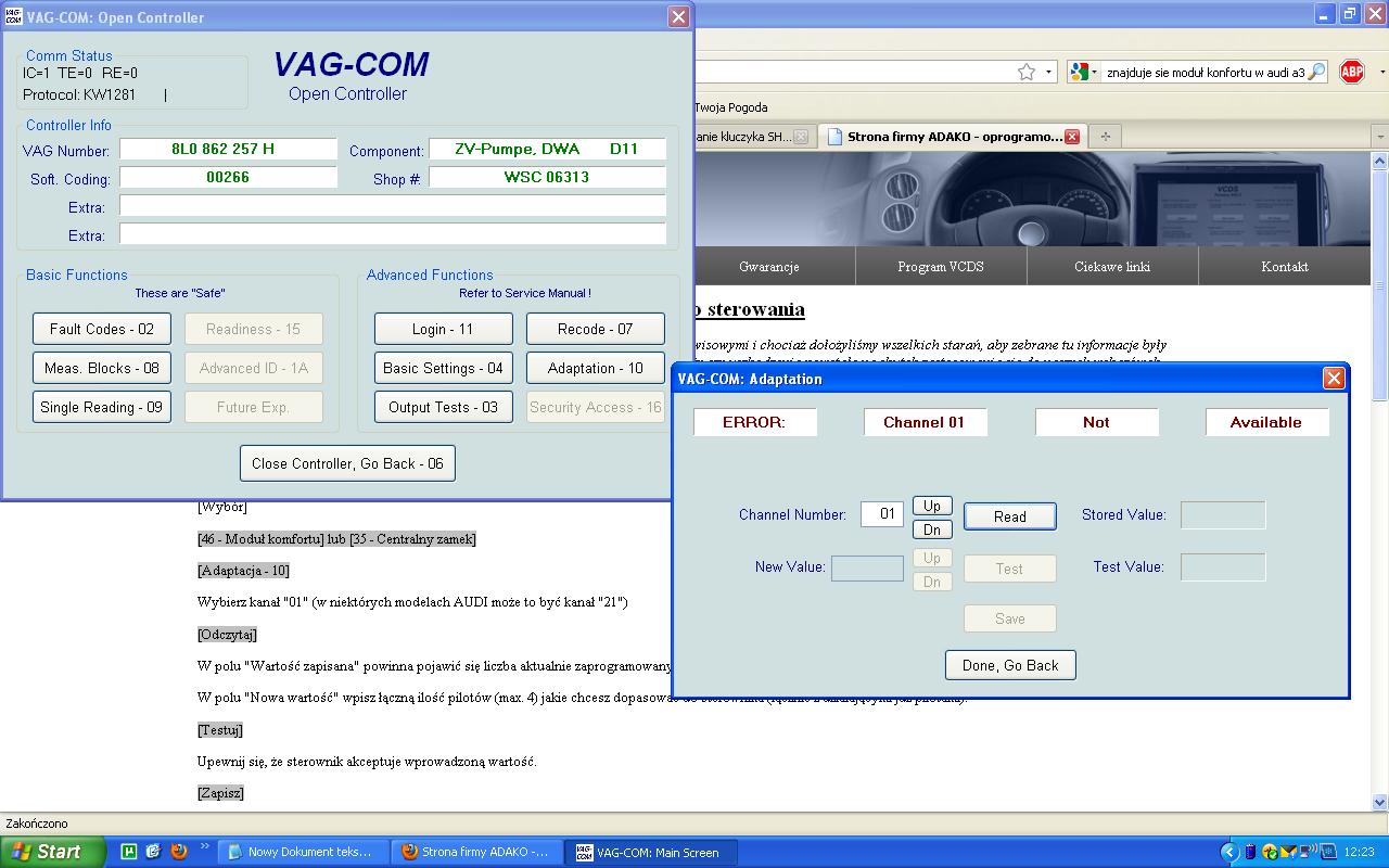

    kupiłem samochód z jednym kluczykiem bez pilota, ale ostatnio włącza się alarm samoczynnie , wiec stwierdziłem ze powinien być do tego samochodu kluczyk z pilotem który niedawno zakupiłem ale nie mogę go zaadoptować
    coś jest chyba uszkodzone,
    oto kilka sercanów z vaga
    do modułu komfortu (46) nie mogę się podłączyć
    audi a3 dopasowanie pilota, seryjny alarm audi a3 dopasowanie pilota, seryjny alarm audi a3 dopasowanie pilota, seryjny alarm

    W audi jest centralny zamek a nie moduł komfortu ............prawdopodobnie jest w pompie (bagażnik w nadkolu ) spróbuj się z nim połączyć,z wkładki zamykają się wszystkie drzwi ?słuchać buczenie?
    pozdro rox..........
  • #9 8067247
    mario_o
    ok znalazłem pompka jest w lewym schowku w bagażniku tuż obok subuferka
    moja pompka to 8L0 862 257 H
    8L0 862 257 obsługuje DWA i Pilota radiowego(433,92 Mhz)
    8L0 862 257 A obsługuje DWA i Pilota radiowego
    8L0 862 257 B obsługuje DWA i Pilota radiowego(315 MHz)
    8L0 862 257 D obsługuje tylko Pilota radiowego(433,92 Mhz)
    8L0 862 257 E obsługuje DWA i Pilota radiowego
    8L0 862 257 G obsługuje DWA i Pilota radiowego(433,92 MHz)
    8L0 862 257 H obsługuje DWA i Pilota radiowego
    8L0 862 257 K obsługuje tylko Pilota radioweg(433 MHz)
    8L0 862 257 L obsługuje DWA i Pilota radiowego
    8L0 862 257 M obsługuje DWA i Pilota radiowego(315 MHz)
    8L0 862 257 N obsługuje DWA i Pilota radiowego(315 MHz)
    znalazłem taki opis ale w tym opisie nie pisze jaka częstotliwość będzie działać z moją pompką. ale wydaje mi się ze (433,92 MHz)
    pozostaje problem taki jak aktywować działanie kluczyka ?
    bo jak widać na poprzednich sercanach pilota się nie da zaadoptować

  • #15 9348170
    mario_o
    Pompka którą miałem w samochodzie nie obsługiwała pilota wiec
    zakupiłem pompkę 8L0 862 257 i kluczyk 4D0 837 231 A. Dorobiłem antenę,
    udało mi się adoptować pilota.
    mój przepis na antenę.
    - wymontowanie 2 konektorków z kabla audio w komputerze (to ten łączący Cd rom z kartą dźwiękową)
    - 160 cm kabla 1 żyła plus ekran
    - 6,6 cm drutu miedzianego
    konektorki lutujemy na jednym końcu, na drogim lutujemy kawałek drutu miedzianego a ekran pozostawiamy niepodłączony. (drut i ekran owijamy taśmą tak aby nie spowodowały zwarcia z sobą i z innymi urządzeniami)
    antenę montujemy w jak najwyższym punkcie naszego boczku bagażnika
    poniżej link z opisem pompek z centralnego zamka łatwo można znaleźć czy wasza pompka obsługuje pilota czy nie.
    http://www.digakom.com/katalog.php?TYP_SORT=A&KAT_SORT=A3
