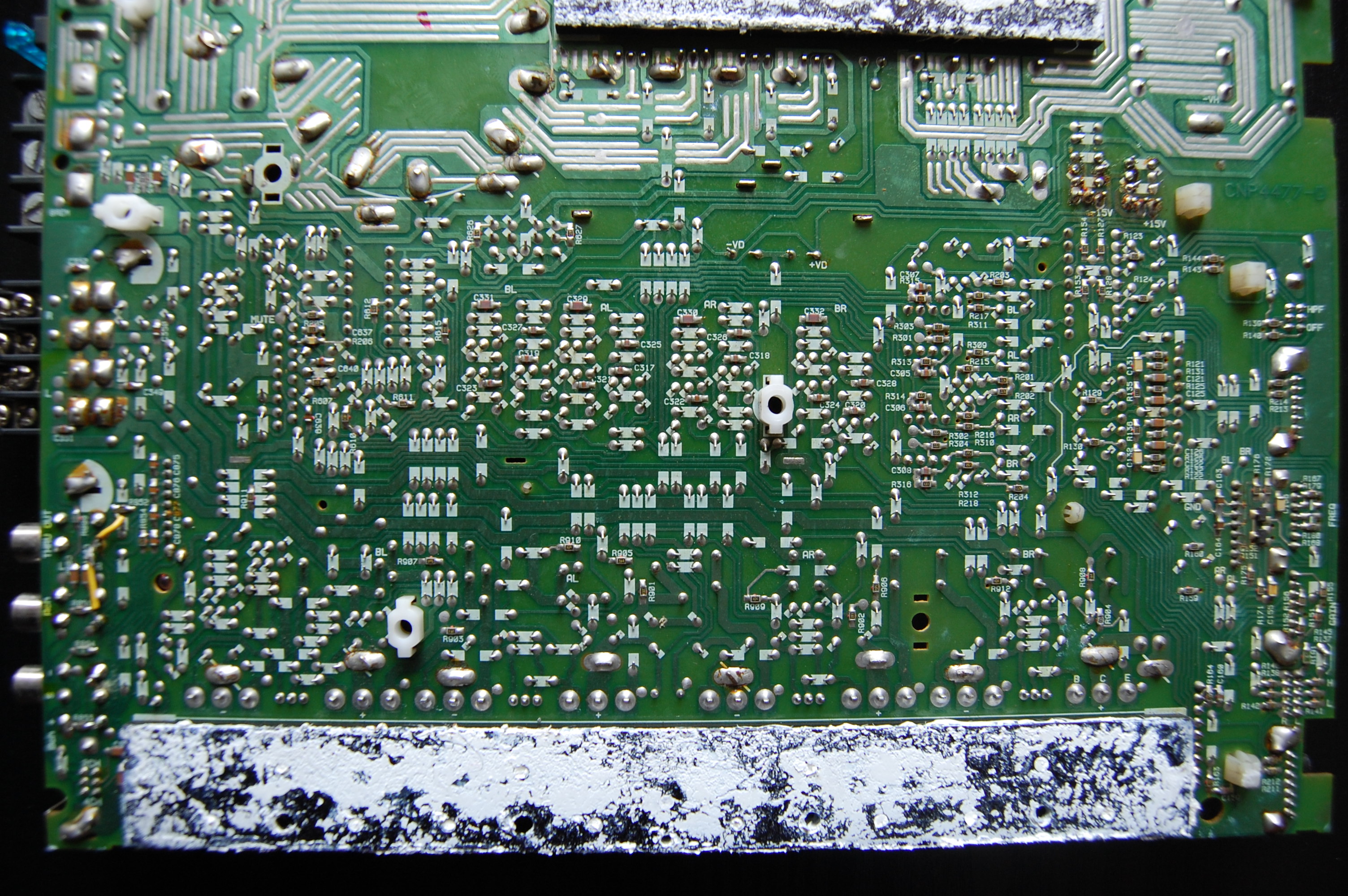

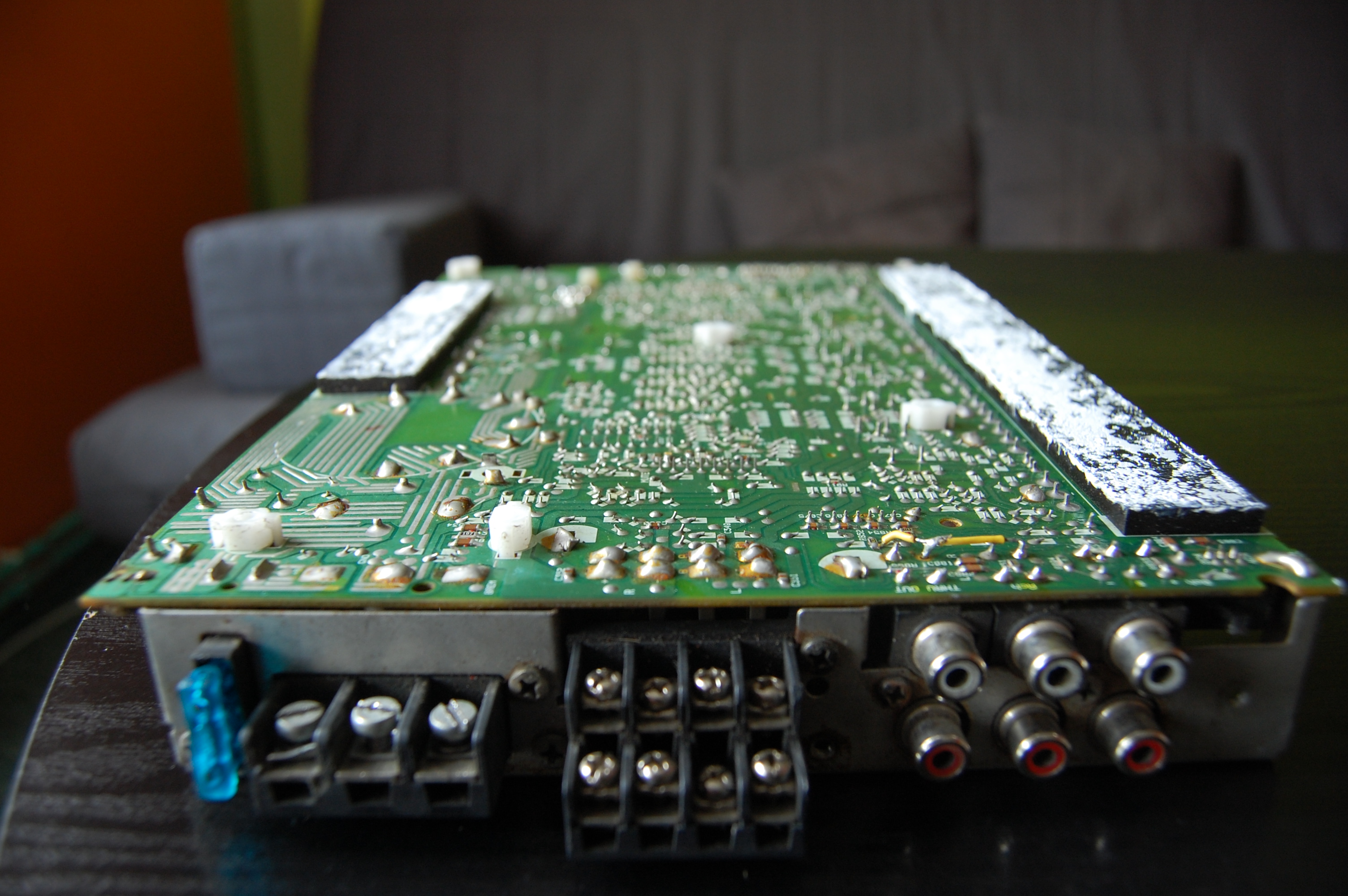

    Potrzebuję pomocy w naprawię w/w wzmacniacza samochodowego.
    Najprawdopodobniej wystąpiło zwarcie między masą a sterowaniem lub 12V z obudową wzmacniacza.
    Bezpiecznik na wzmacniaczu 15A jest dobry i nie został uszkodzony,
    przy akumulatorze 30A także cały.
    Wzmacniacz nie gra na żaden z 4 kanałów, miga jedynie dioda zasilania(a wydaje mi się że wcześniej świeciła cały czas gdy radio grało) i w takt impulsów wydobywa się z głośników regularne "pukanie" poruszające membraną głośników.
    Przeglądając wnętrze nie zauważyłem wyraźnych śladów uszkodzenia elementów elektronicznych, kondensatory nie są spuchnięte.
    Gdzie mógłbym szukać problemu ?
    Może ktoś będzie umiał mi pomóc.
    Schemat znalazłem na elektrodzie,
    https://www.elektroda.pl/rtvforum/topic1432541-90.html#702050
    Zdjęcia:
    Wzmacniacz Pioneer GM-X404 - pomoc w naprawie. Wzmacniacz Pioneer GM-X404 - pomoc w naprawie. Wzmacniacz Pioneer GM-X404 - pomoc w naprawie.

    Jeśli napięcie zasilania lub sterowanie zwarło się z obudową to we wzmacniaczu nie powinno nic ucierpieć, spróbuj zasilić go z innego pewnego źródła, jeśli nie to rozpocznij pomiar wszystkich elementów na radiatorach ( wylutowane), jak wszystko będzie OK pomyślimy dalej.

    Jeśli masz jakiś miernik to proponuje zacząć od sprawdzenia wszystkich tranzystorów i mostek RBV. Nie zawsze widać ze coś jest spalone.

    Zacząłem od podłączenia pod inne źródło napięcia, niestety jest identycznie.
    Jak zdobędę lutownicę to zrobię pomiar.
    Czy mostek RBV też muszę wylutować do sprawdzenia ?

    Tak mostek również musiałbyś wylutować.
