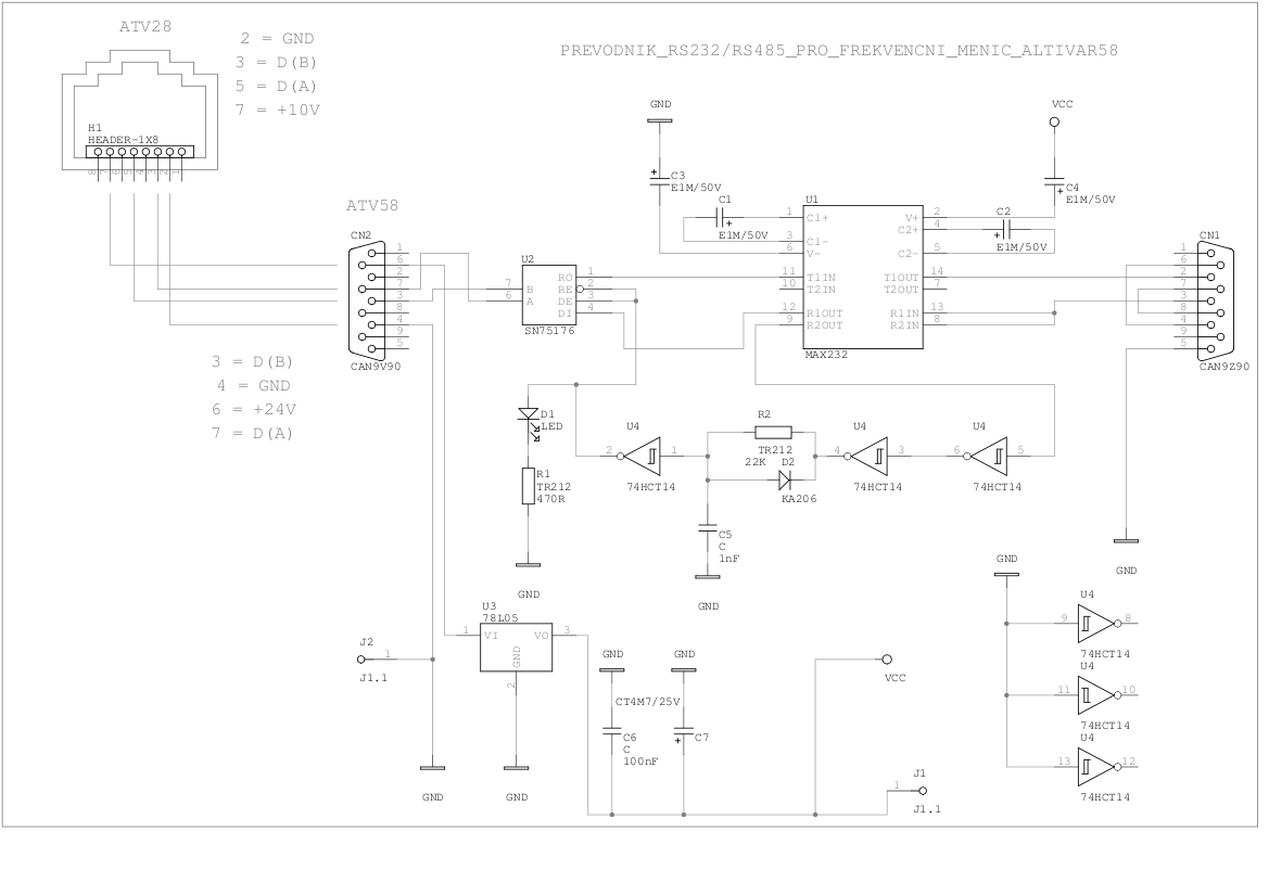

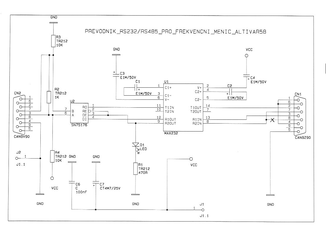

    Muzu se zeptat na fungujici zapojeni prevodniku RS232/485 pro Altivar58, neznam zapojeni konektoru DB9 na Altivaru58, prikladam schema zapojeni. Dekuju David

    Dekuju moc, nalezl jsem zapojeni DB9 pro RS485.
  • #4 8029953
    david69
    toto by melo fungovat
    url=https://obrazki.elektroda.pl/15_1272890870.gif]ATV58 RS232/RS485 konvertor[/url]
    naleznu jeste nekde odpovidajici software PowerSuite pro Windows98 ?? dekuju
  • #5 8090315
    david69
    Toto zapojeni funguje s ATV58 a ATV28, PowerSuite2.3 , Windows98
