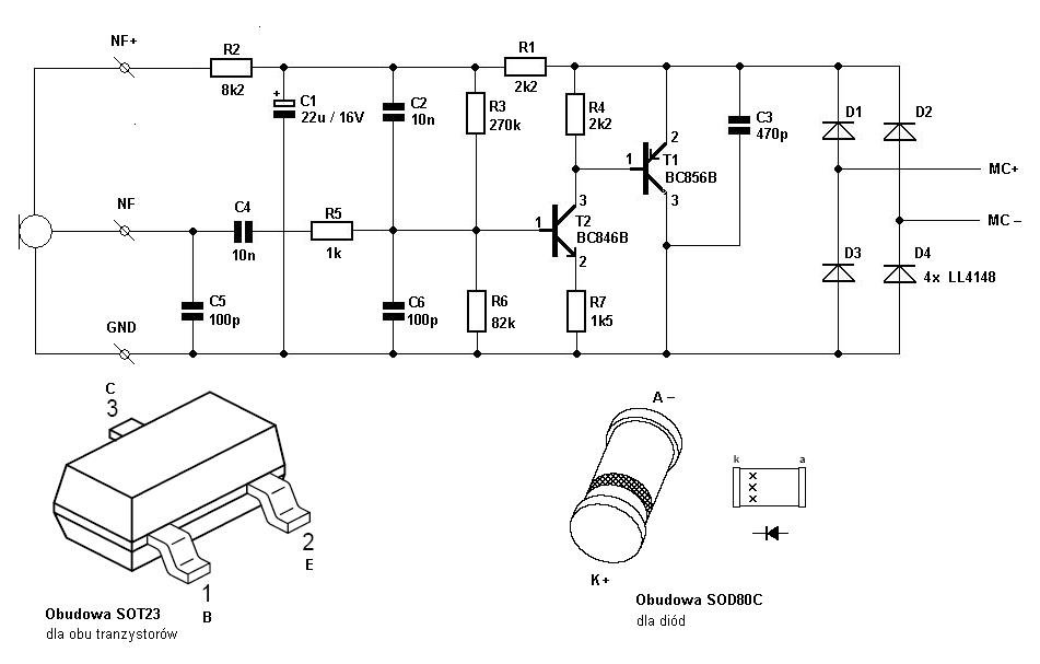

Ciekawy przedwzmacniacz --> dla mikrofonu 3 na 2 przew.
mat-ys 19 Sie 2004 13:52 1764 0
  • Zamieszczam schemat jaki zastosowałem w zestawie,
    kiedy potrzebowałem dodatkowego stopnia wzmocnienia
    dla mojego mikrofonu 3-przewodowego.
    Dodatkowo musiałem adaptować go do wejścia mikrofonu 2-przewodowego.
    Układ jest przystosowany do pracy z wejściem mik. 2-przewodowym z max. nap. 24V (zbalansowanym).
    Dodatkowo dołączam rysunki wyprowadzeń i obódów SOT23 dla tranzystorów oraz SOD80C dla diód.
    pozdrawiam
