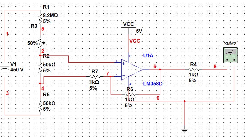

    Mam taki problem i proszę o pomoc.
    Mam zmierzyć napięcie, które występuje na pewnym urządzeniu. Sygnał ma napiecie do 450V (DC - stałe). W związku z tym zbudowałem dzielnik składający się z kilku rezystorów, łączenie o wartości prawie 10mΩ, tak że pomiar nie ma wpływu na działanie urządzenia. Na jednym z rezystorów chcę mierzyć napięcie i je wyświetlać na LCD. No i tu jest problem. Pomiar ma być na zasadzie miernika, czli rzykładam dwa styki do rezystora i mierzę napięcie. Ale jak to zrobić na swoim mierniku? Pomyślałem, że zrobię to wzmacniaczem różnicowym. Zbudowałem taki ukłąd z wzmocnieniem x1 i zmierzone napięcie podaje na złącze Atmegi. Ale jest jeden problem. Wzmacniacz mierzy napięcie względem swojej masy, a masu obu urzadzeń NIE mogę być połączone, powtarzam, że chcę tylko mierzyć spadek napiecia na rezystorze.
    Czy da sieto tak zrobić, jak na moim schemacie? Symulacja mi nie wychodzi, podaje na wyjściu jakieś bzdury rzędu kilku KV.
    To nie ostatni problem, ale o reszcie napisze później, jak uporam się z pomiarem tego napiecia. Nie wnikajcie też w wartości rezystorów, lepiej dobiore dzielnik, chcę tylko naświetlic problem. Na rezystorze pomiarowym będzie spadek najwyżej 5V. Aha i nie przyczepiłem suwaka potencjometru, ale to też jest narazie bez znaczenia.
    Dzięki za wskazówki.

    Po pierwsze to potencjometr podłączony jest źle. Po drugie skoro nie wychodzi Ci symulacja to proponuję szukać błędu u siebie a nie pisać że pokazuje głupoty. Po trzecie, za pomocą spadku napięcia na rezystorze mierzy się prąd, a Ty masz zrobić dzielnik i mierzyć napięcie względem masy. Teraz dałeś kistę rezystorów i coś tam sobie mierzysz, a co to łatwo policzyć.

    Skoro nie interesuje cie separacja galwaniczna, bo pokazany układ jej nie zapewnia, to punkt 4 połącz z masą ATMegi, punkt 2 możesz dać bezpośrednio do ADC, możesz zastosować opampa tylko rail-to-rail. Wada - masa ma jakiś potencjał, ale przy pokazanych wartościach rezystorów niewielki.

    Oczywiście zwykły dzielnik działa na zasadzie spadku napięcia, żeby nie było wątpliwości;) Zrób zwykły dzielnik i mierz napięcie względem masy, tak też możesz mierzyć, tyle że twoja masa pomiarowa że tak ją nazwijmy będzie miała ileś woltów. Musiałbyś to skompensować. Ja bym dał zwykły dzielnik, tak aby maksymalne napięcie na wyjściu było 5V czy tam 2.56V. Potem wtórnik napięciowy i już.

    W mierniku uniwersalnym masy urządzeń są połączone - właśnie dlatego bateryjka jest zabezpieczona klapką ze śrubką a nie zatrzaskiem - jeśli masa danego urządzenia jest na wysokim potencjale to dotknięcie jakiejkolwiek metalowej części miernika groziłoby porażeniem. Tu możesz zrobić tak jak napisałem w poprzednim poście. Jeśli urządzenie ma być odseparowane galwanicznie to najprościej dać zewnętrzny ADC zasilany z separowanej przetwornicy, z wyjściem szeregowym, SPI, I2C, które separujesz za pomocą transoptorów. Proste i skuteczne.

    Swietny pomysł z tym przetwornikiem oraz optoizolacją. Ale załóżmy, że nie robię tego z izolacją galwaniczną, ale tak jak poprzednio. Nie będę stosował wzmacniacza rail-to-rail, bo postanowiłem pracować z napięciem 2,56V ze źródła w ATmedze. W tym wypadku LM358 będzie sie nadawał i wystarczy mu napięcie 5V tak jak reszty elementów (chyba dobrze myślę).
    Powstaje pytanie: czy jeśli połacze teraz masy układu pomiarowego (3), czyli np zacisku masy spawarki z masą reszty układu to czy nie będzie jakiś problemów? Atmegę jak i wzmacniaczy czy LCD chcę napędzać zasilaczem impulsowym 220>5V 0,5A lub zwykłym transformatorowym;
    [ATmega128] Pomiar spadku napięcia na rezystorze.
    Druga sprawa to zabezpieczenie. Na ukłdzie może pojawić sie przez ułamek sekundy napięcie ok 10kV, chciałbym zabezpieczyć dzielnik i resztę. Rezystory wytrzymają, ale wejście wzmacniacza raczej nie. Chciałem dać tam transil lub/i szeregowy rezystor z diodami schottky od masy do wejścia wzmacniacza oraz od wejścia do VCC. Chciałbym po prostu zabezpieczyć wejście przed dużym impulsem oraz za wysokim napięciem (w razie czego). Które z tych rozwiązań polecacie?

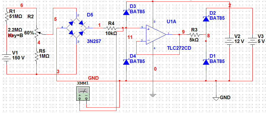

  • #11 8161505
    mbank
    Połączenie mas, jednak to nie najlepsza sprawa. Działało kilka razy aż do czasu. Przy pewnym uruchomieniu miernika i podłączeniu źródła 150V nastąpiło jakieś zwarcie na masie, tzn wystąpiła różnica potencjałów i spalła się ścieżka idąca z dzielnika, procesor i chyba wzmacniacz, wszystko co było zasilane. Do tego podłączony programator.
    Układ miałem taki:
    Wyjście na Atmege jest w punkcie 8.
    Czyli wychodzi na to, że nie można tak mierzyć. Czyli jak zrobić? Czy przeprowadzać pomiar na jednym z rezystorów? Ze zwykłym miernikiem to wychodzi bo tam jest bateria, ale co innego jak układ i dzielnik zasilane sa z różnych źródeł.
