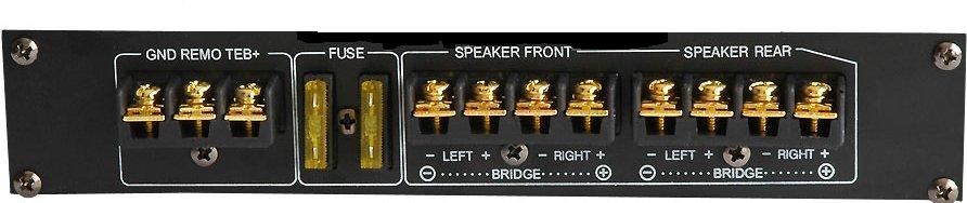

    Kupiłem niedawno wzmacniacz Voice Kraft MB1200 4-kanałowy i chciałbym go podłączyć pod tubę. Tyle tylko, że nie wiem jak go najlepiej zmostkować.
    Czy w ogóle da się zmostkować 4-kanałowy do jednego kanału?
    Pomożecie mi?
    Z góry dziękuję za pomoc.

    Do 2 kanałów owszem i potem pod 1 tubę można podpiąć , ale tylko jeśli ma głośnik jest dwucewkowy.
    Jak nie to 2 kanały pod tubę i dwa zostają do innych celów [wolne].

    BRIDGE - podepnij pod jedną "parę" front lub rear
    Oj chyba raczej nie można podłączać oddzielny kanał do każdej cewki w dwucewkowym głośniku. Zawsze są jakieś różnice w mocy podanej na kanały w określonej chwil, a jeszcze jak ktoś podepnie odwrotnie jedną cewkę, wtedy głośnik może tego nie przeżyć.
    No ale ty masz tyle czerwonego na "belce", więc może masz jakieś doświadczenia z takim podłączaniem.
