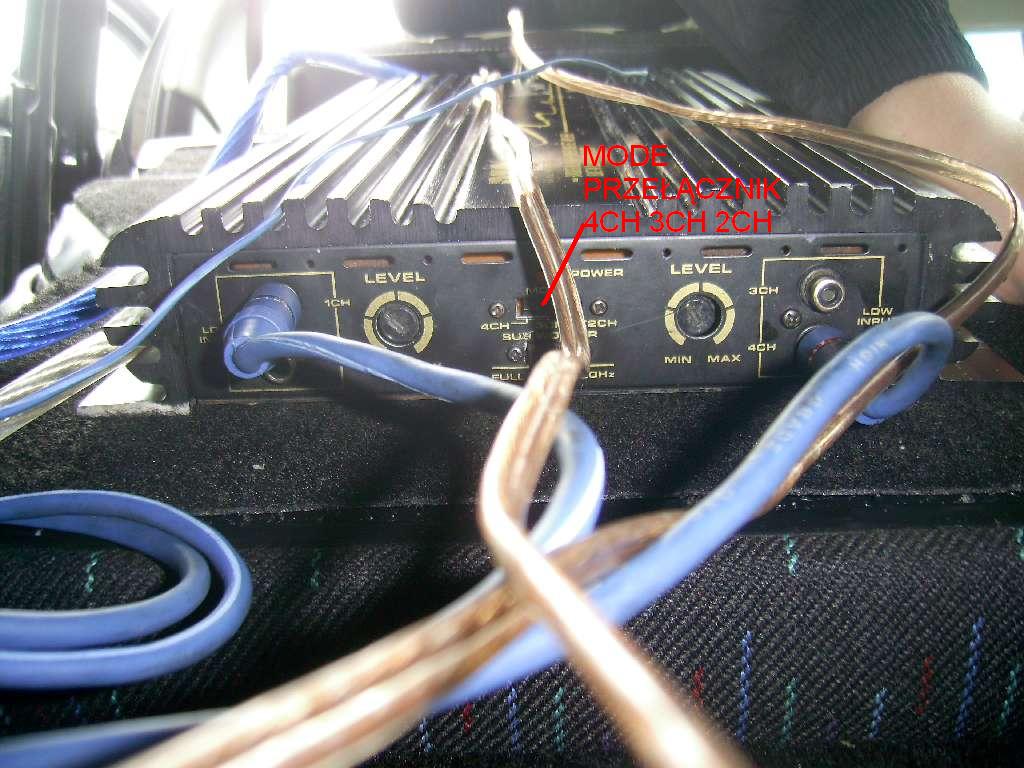

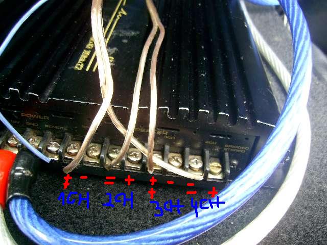

    Witam! Z góry mówię, że mam bardzo małe pojęcie w sprawach car audio. Chciałbym się zapytać czy mam poprawnie zmostkowany wzmacniacz. Poprzedni właściciel zmostkował go w taki sposób jak na zdjęciu, a ja mam podejrzenia ze nie jest to poprawnie wykonane. Poniżej znajduje się zdjęcie
    Wzmacniacz RTO SX-7001, problem z mostkowaniem i RCA
    Według mnie chyba powinno to być zrobione w sposób: (1CH++ z 2 CH--) następne łączenie (3CH++ z 4CH--). Bardzo proszę o jasne (proste) wyjaśnienie.
    Mam jeszcze jedno pytanie w kwestii podłączenie kabla RCA, w radiu mam 1 wyjście a w wzmacniaczu 2, czy będzie dobrze jeżeli podłącze tak jak niżej na zdjęciu i wybiore z 3 możliwych trybów na przełączniku 2CH(2CH,3CH,4CH)
    Konieczny będzie zakup rozdzielacza RCA?

    Kup rozdzielacze cinch. Co do mostka to wygląda na t o że jest wporzadku- mam ten wzmacniacz w szafie to sprawdzę - przy zaciskach powinien być napis Bridge oraz opis ( u ciebie to będą z tego co widzę podwójne ++,lub --)
    Aby z tego typu wzmacniacza uzyskać pełną moc na kanał muszą być podpięte po dwa przewody cinch. Inaczej dostaniesz moc z połowy wzmacniacza- jak bez mostka.

    Podłączenie (++1CH z --4Ch) i (--2 z ++3) jest poprawne? ok

    Tak- pod złączem powinien być opis które przyłącza są zarezerwowane dla połączenia mostkowego.
    Druga sprawa to sprawdzić poprawność połączenia można sprawdzić poprzez odłączenie jednego z cinch - moc powinna być mniejsza- głośnik powinien mniej skakać :-)

    Może jestem ciemna masa :-) To co mówisz o zarezerwowanym do mostkowania to jest jasne opisane, ze tam gdzie sa namalowane 2 plusy i 2 minusy. Mnie się rozchodzi o to, że ja mam to zmostkowane ((1 z 4) (2 z 3)) Czy logiczniej nie było by ((1 z 2) (3 z 4)) albo parzyste z parzystymi i nie parzyste nieparzystymi ((1 z 3) (2 z 4))

    Spoko-ale faktycznie nie przyjrzałem się - To powinno być 1z2 i 3z 4 a nie odwrotnie - może być kaszanka. Zmień to dokup rozdzielacze i po temacie powinno być.

    Jeśli tymi dwoma cinchami nie podajesz takiego samego sygnału (czyli mono) to jest to bez sensu podłączenie. Czyli jeśli masz stereo a tak masz na 99,9% to mogą wyjść ciekawe efekty dźwiękowe z takiego połączenia.
    Tzn. np. dolna połówka sygnału z jednego kanału, a górna z drugiego.
    Nie wydaje mi się sensowne mostkowanie 1 z 4 ani 2 z 3 kanałem, ale to może być kwestia nazewnictwa i rozmieszczenia, więc lepiej sprawdzić samemu. Zazwyczaj jest napisane jak podłączyć mostek (po ang. BRIDGE).
    PS. Na logikę to sprawdzić możesz ustawiając na 2CH i wkładająć tylko JEDNEGO cincha. Tam gdzie będzie najmocniejszy sygnał na wyjściu (sprawdź sobie sam kombinacje różne jednym głośnikiem) będziesz miał mostek.
