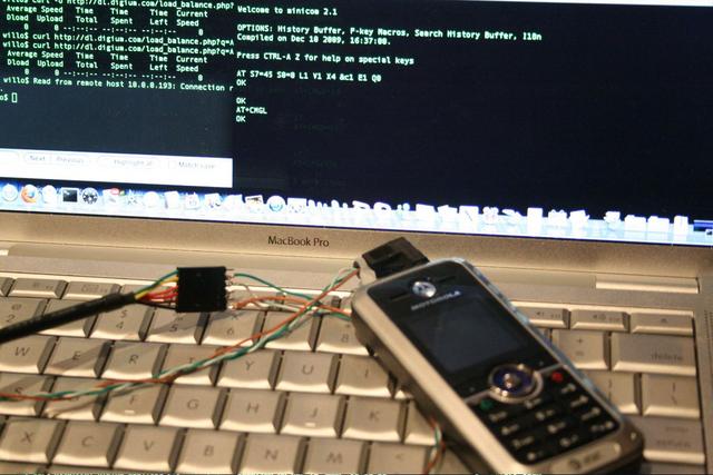

    Zanim wystawisz swój stary telefon na internetową aukcję nie zapomnij skasować w nim wszystkich danych. Komórka na zdjęciu to Motorola c168i. Aparat miał blokadę PIN i simlock, a pomimo to udało się wyciągnąć z niego wiadomości sms. Jak? Za pomocą oprogramowania i kilku drobnych modyfikacji. Do telefonu dostano się za pomocą portu szeregowego, który w tym modelu telefonu jest dość nietypowy. Złącze ma 3/32 cala czyli mini jack audio. Trudno kupić taki gotowy kabel. Na zdjęciach zobaczycie jak zrobić go samemu. Krok po kroku. Autor wykorzystał do tego konwerter FTDI USB na rs232 a całość dopiął układ max232. Po odczytaniu zawartości telefonu okazało się, że telefon należał do jakiegoś dziecka:
    +CMGL: 62,"REC READ","15551111111",,"09/01/21,19:03:17-24",129,109
    Lol. Im off the phone now. I just got out of the shower. I havent even had time to put my clothes
    Po szczegóły i zdjęcia zapraszam tutaj.
    Źródło:
    Biobug.org
