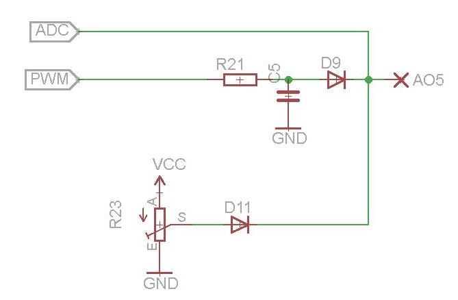

Za pomocą PWM w AVRrze chce generować napięcie. Warunek jest taki, aby to napięcie nie było mniejsze niż 1,8V.
Mój pomysł to prosty sumator na diodach, który sumuje napięcie stałe 1,8V ustawione na potencjometrze oraz napięcie generowane przez PWM. Przy starcie układu będzie robiona kalibracja PWM, czyli do jakiej wartości progowej wypełnienia nie ma zmian na wyjściu AO5.
Proszę o ocenę mojego układu. Diody są konieczne, czy będzie działać bez nich ?
Jak jeszcze inaczej można zrealizować ten układ ?
