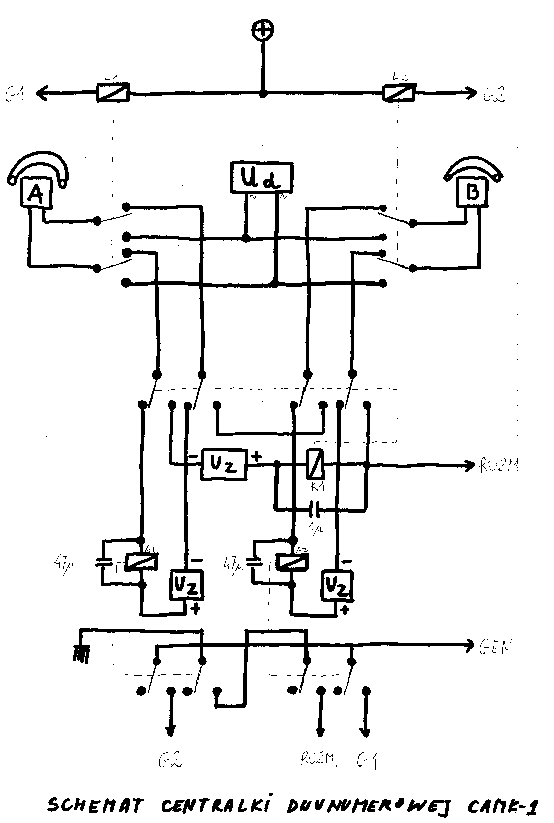

Projekt powstał z potrzeby łączności. Mój dziadek ma dom z ogrodem oddalonym o ok.100m .Żeby córka mogła np. zawołać dziadka na obiad otwierała okno i krzyczała (czasem z marnym skutkiem). Wpadłem pewnego razu na pomysł aby usprawnić tą niedogodność. Wymyśliłem urządzenie, które współpracuje ze standardowymi aparatami. Później okazało się, że jest tanie i niezawodne.
Działa od 3 lat bezawaryjnie (nie ma się tam co zepsuć). Symuluje do złudzenia standardową centralę miejską.
Zasada działania:
Podniesienie jednej ze słuchawek wysyła dzwonienie do drugiego aparatu i na odwrót. W przypadku podniesienia słuchawki w aparacie B następuje komutacja i można rozmawiać. Sprawa banalnie prosta

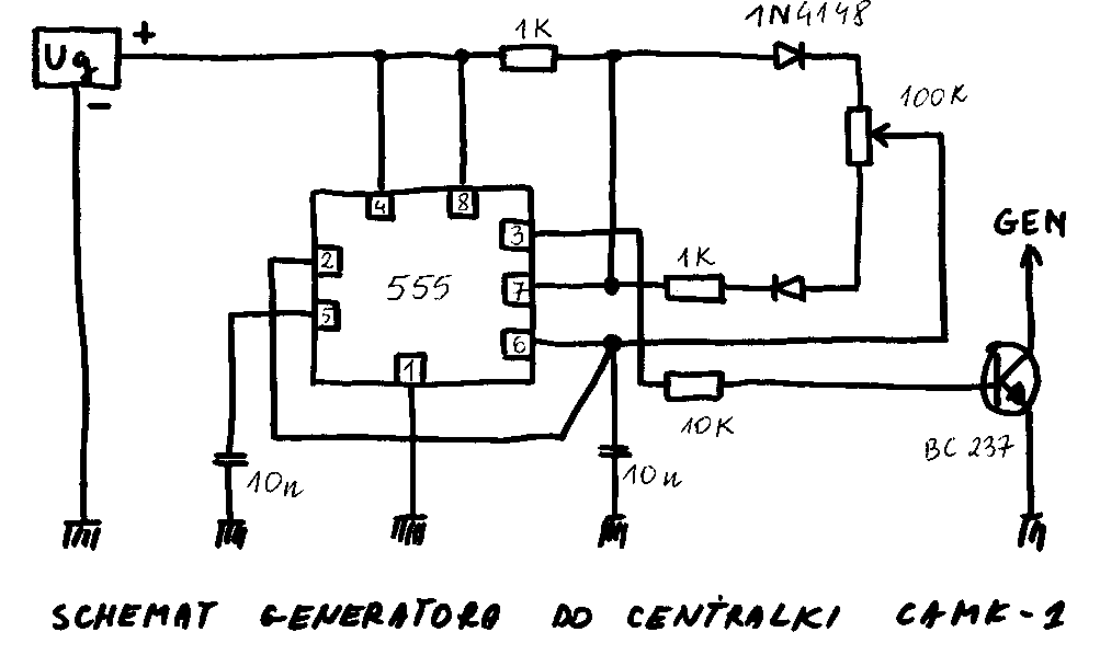

Generator:
Elementy RC należy dobrać doświadczalnie

Zasada działania:

Generator:
