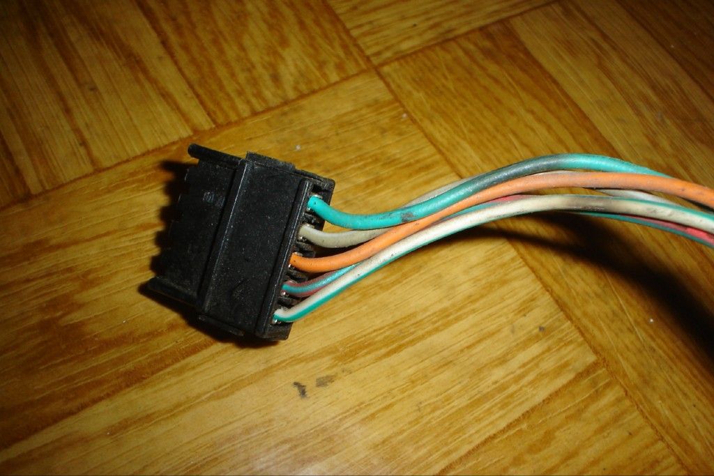

Jak podłączyć ten uniwersalny siłownik Master:
ponieważ nie mam schematu tego siłownika tzn który kabelek z którym (auto 5-drzwiowe).
Natomiast mam schemat swojej instalacji w aucie który kabelek za co odpowiada:
Kostka siłownika centralnego zamka master
1 - biały z paskiem, pojawia sie plus przy otwieraniu centralnego zamka
2 - czerwony z zielonym paskiem, stały plus
3 - pomarańczowy
4 - beżowy ,pojawia się plus przy zamykaniu centralnego zamka
5 - zielony
Podłączyłem tak jak mi ktoś podpowiedział:
Czarny z siłownika z czerwono-zielonym.
Brązowy z beżowym, biały z białym, zielony i niebieski z zielonym i pomarańczowym (lub odwrotnie, jeżeli siłownik będzie pracował w przeciwnym kierunku niż pozostałe).
niebieski z zielonym, zielony z pomaranczowym ok
ale reszta kabli zle podpowiedziana bo robi sie zwarcie.
