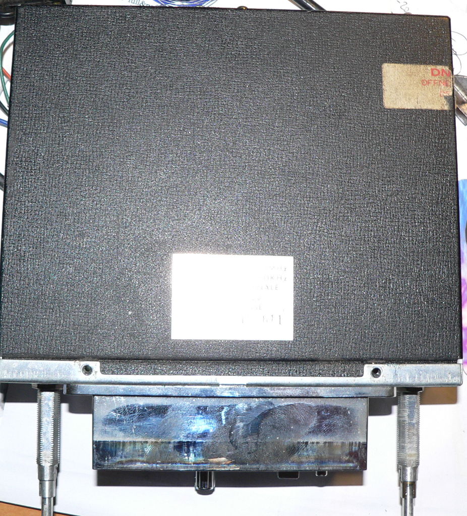

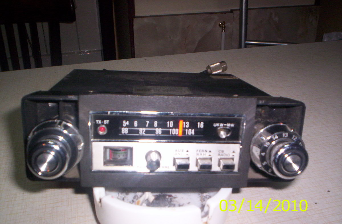

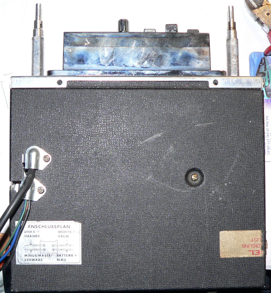

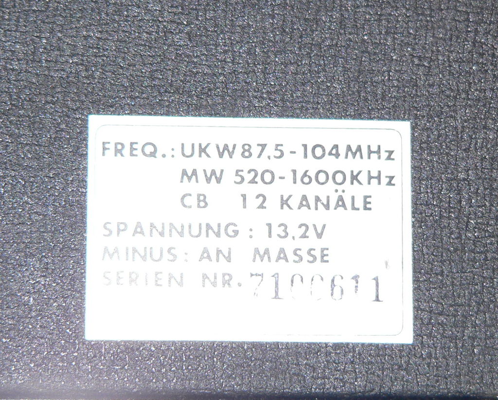

    Witam serdecznie.
    Posiadam radyjko UKF + CB w jednej obudowie, szacuję na połowę lat siedemdziesiątych. Czy ktoś z was spotkał się już z takim radiem?
    Czy ktoś posiada dokumentację w sensie schematu?
    Czy da się to w prosty sposób przesunąć kilka kanałów w górę? (tak żeby zabrać 19stkę)
    No i last but not least, przesunąć z piątek w zera.
    Załączam zdjęcia poniżej.

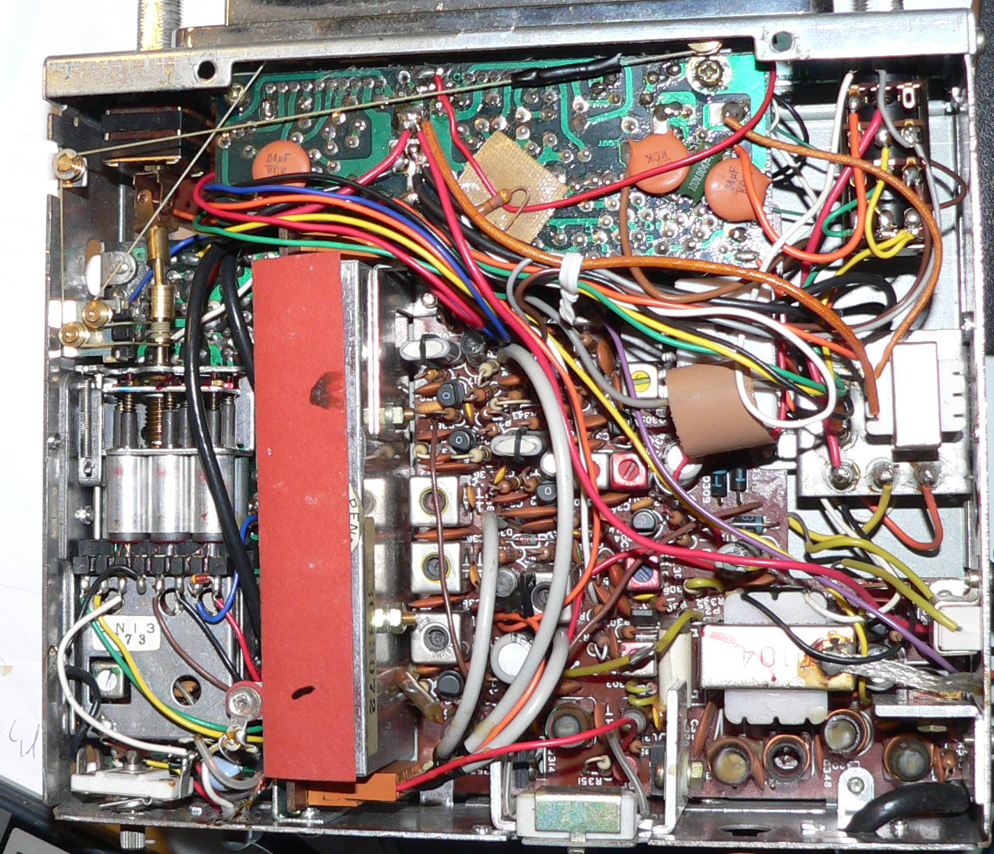

    SP5ANJ
    Spoczywaj w Pokoju

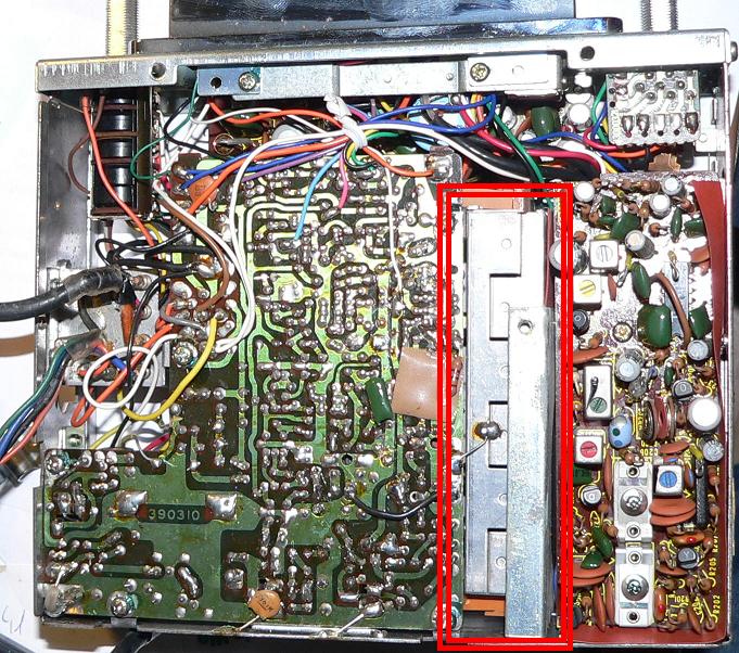

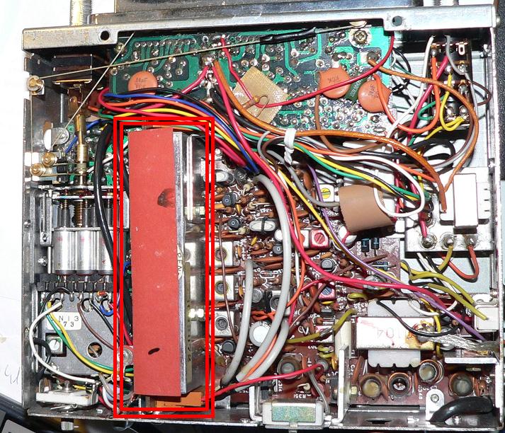

    Radyjko stare jak świat. :D
    Przestrojenie radia (części) CB jest trochę skomplikowane.
    Radio to posiada syntezer częstotliwości (pokazany na czerwono) . W tej części obudowanej znajduje się generator VCO i mieszacz nadajnika i/lub odbiornika.
    DNT comb1 a przestrojenie DNT comb1 a przestrojenie
    Niestety były dwie wersje tych syntezerów. Układ scalony syntezera w tych latach zliczał tylko do 10MHz.
    Głównie oczywiście należało przestroić generator wzorca o tyle aby częstotliwość VCO była niższa o 5kHz.

    Jest troszkę zabawy żeby do niego się dobrać więc za chwilkę podam co w środku.
    Teraz dalej, przełącznik kanałów jest na małej płytce, nie od wszystkich nóżek idą przewody, ale wszystkie te przewody razem idą do tego właśnie syntezera.

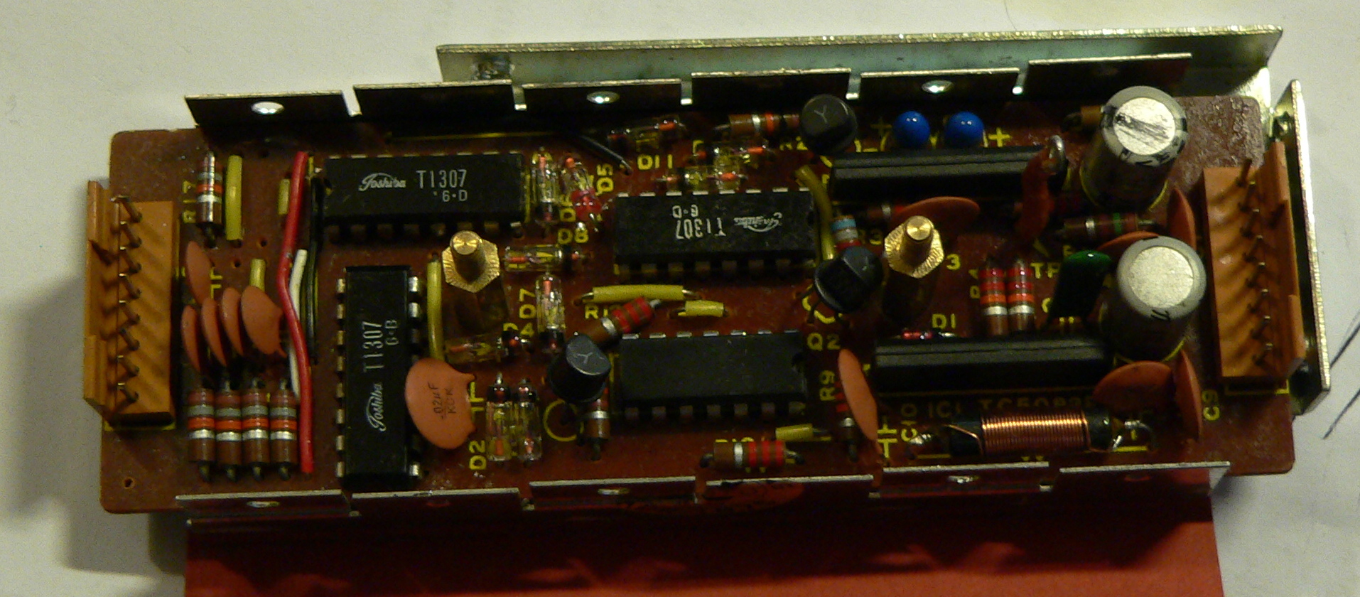

    PKi

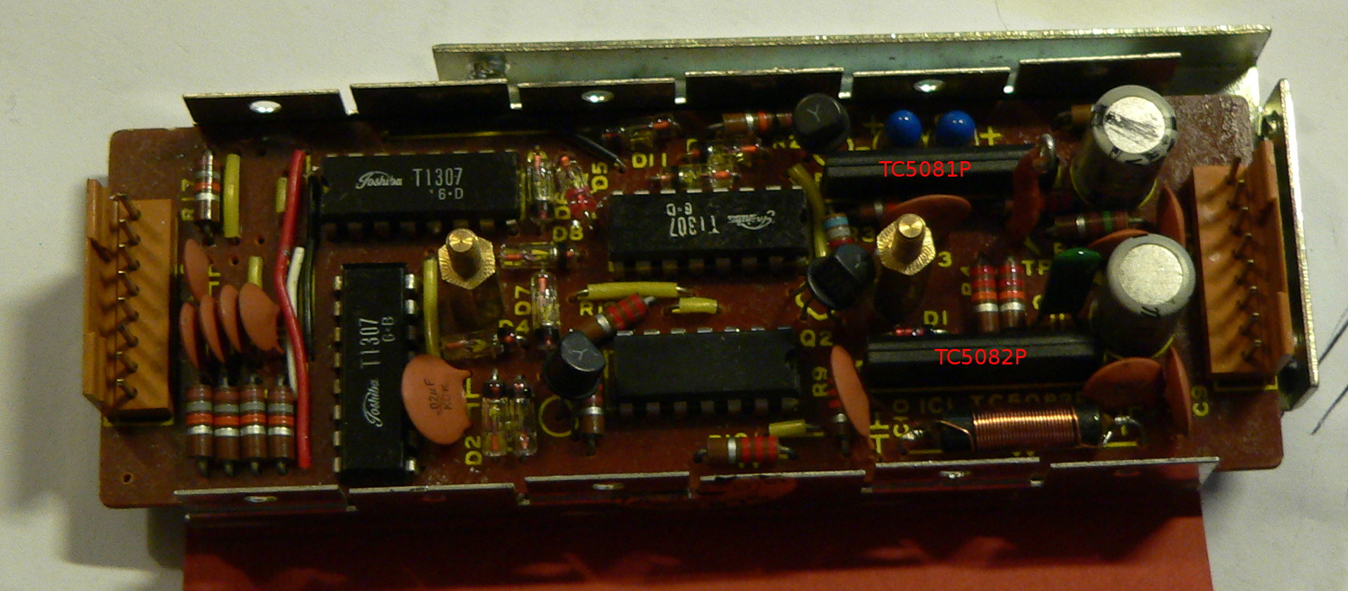

    Te co powinno być widać to T1307 Toshiba, są najbiżej wtyczki z przewodami do przełącznika kanałów. Kolejny co widać na fotce nie ma oznaczenia (14pin). Te dwa w SIPie to górny TC5081P, dolny TC5082P.
  • #8 8035202

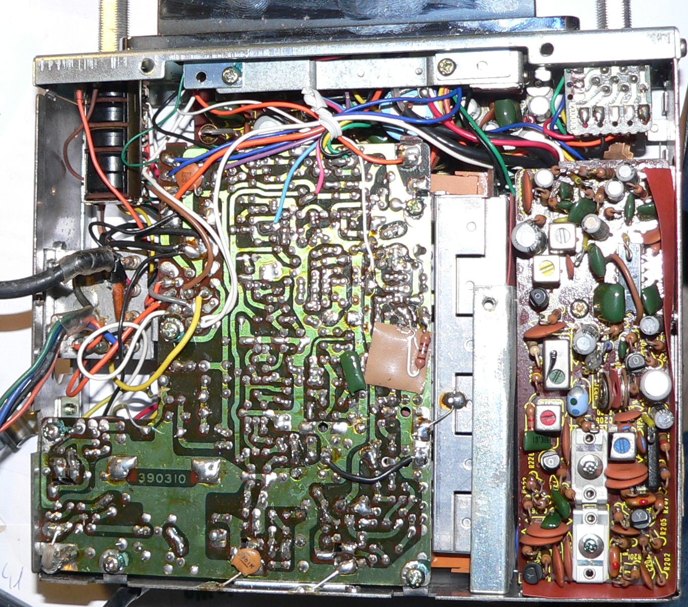

    sq6ade
    Poziom 40  

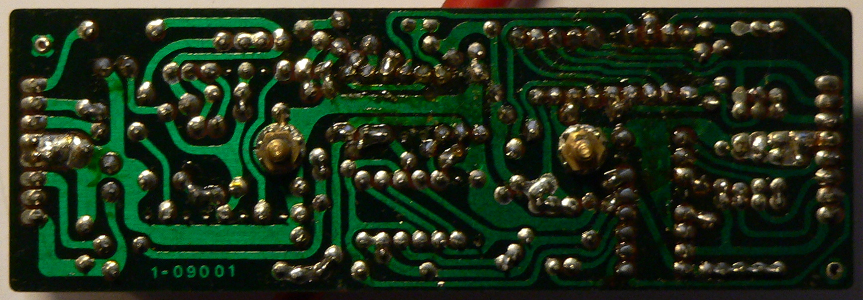

    Wow ... Pll-ka zrobiona na piechtę - zobacz gdzie lecą wejścia komparatora TC5081.
    Jedno pewnie na TC5082 (wzorzec rastra) a drugie podejrzewam że na ten wymazany scalak. Wrzuć fotki z drugiej mańki płytki.
  • #9 8035269
    PKi
    OK, chwila bo musze ekrany odlutować.

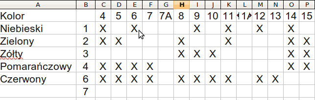

    Tymczasem zrobiłem sobie tabelę prawdy na wejściu od switcha
    1 - niebieski - 4,6,9,11,12,14
    2 - zielony - 4,5,8,11,14,15
    3 - zółty - 8,9,10,14,15
    4 - pomarańczowy 4,5,6,7,14,15
    5 - GND
    6 - czerwony - 4,5,6,7,8,9,10,11,12,13
    7 - NC
    8 - GND - NC
    Zastanawia mnie pin 7....

    No cóż - mozaika ścieżek wygląda dosyć tajemniczo jak i część układu.
    Spróbuj sporządzić (prawdziwą) tabelę prawdy podając w tabeli stany linii od przełącznika do złącza płytki z fotki kontra numer kanału CB wybranego przełącznikiem.
  • #11 8035559
    PKi
    Przecież podałem, numery za kolorem przewodu to kanały przy których ten przewód jest zwarty z masą.
    Podaje może czytelniej.
