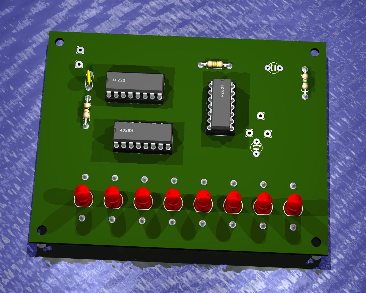

Brakujące elementy na obrazku płytki w eagle 3d.
Robson1989 04 Maj 2010 18:08 13506 10
  • #1 8034584
    Robson1989
    Czesc, czy może ktoś mi powiedzieć co mam zrobić aby powiększyć bibliotekę elementów w eagle 3d, bo program nie może mi znależć kondensatorów... ? Szukałem odpowiedzi na Waszym forum, ale nie znalazłem jednoznacznej odpowiedzi. Pozdrawiam Robson1989.

    Należy dokładnie przeczytać dokumentację na stronie autora programu .
    Tam jest wszystko opisane z podanymi przykładami .
    Jeżeli nie masz jakiegoś elementu jako modelu 3D na płytce PCB to należy w momencie otwarcia okna programu Eagle3D 3d41.ulp zaznaczyć punkt 'nieznane elementy' i wtedy w otworzonym nowym oknie przypisać brakujący element do obudowy która mu odpowiada . I to wszystko .
    Ja też próbuję tak robić ale nie otwiera mi się żadne nowe okno żeby przypisać brakujące elementy do obudowy elementy .:cry:
    Może jakaś porada :idea:
  • #7 9056207
    marco47
    Poziom 41  
    W otwartym głównym oknie skryptu 3d41.ulp należy zaznaczyć dwie pozycje
    Unknown Parts
    User Assigned Models
    Zostanie otwarte nowe okno, jeżeli w trakcie pracy skryptu program nie znajdzie odpowiedniego modelu 3D, przypisanemu jakiemuś elementowi z biblioteki Eagle.

    Postępuje za radą Kolegi marco47 i dodałem sobie kilka elementów, niestety nie mogę znaleźć zwykłej zworki (5). Jest pełno zworek typu 2 goldpin i zworka a ja potrzebuje zwykły kawałek drutu. Nie wiecie jak się nazywa? W eagle przy projektowaniu wybieram jumper 5 i jest, ale niestety nie ma czegoś takiego w wersji 3D..
  • #9 9241504
    marco47
    Poziom 41  
    Niestety w wersji ze strony autora Eagle3D nie ma takich zworek.
    Musisz je stworzyć Sam, co nie jest takie trudne.
    Metodą kopiowania bardzo prosto taki model stworzysz.
    Przeczytaj jak się tworzy podstawowe modele w opisie ze strony Internetowy przewodnik po programie POV-Ray
    Wtedy po podstawowym poznaniu możliwości języka POV-Ray tworzenie własnych modeli jest proste.

    Zamiast projektowac zworki, mozna uzyc "rezystorów" o zerowej rezystancji.
    Przy okazji ja tez mam pewien problem.
    Dzieki waszej pomocy przypisalem do brakujacych elementow obudowy.
    Niestety niektore przypisalem niewlasciwe i nie wiem teraz jak sie z tego wycofac - jak to zrobic?
  • #11 9513596
    marco47
    Poziom 41  
    Nie możesz używać zerowych rezystorów jako zworki, bo nie wszędzie dasz radę je umieścić.
    Przecież nie umieścisz kilu rezystorów jako zworki umieszczone co np. 2mm koło siebie pod układem scalonym.
    Nie mówiąc nic o nietypowych długościach jakie mogą mieć zworki.
    Co innego stosowanie rezystorów zerowych jako zworek w układach z elementami SMD.
    Co do pytania jak skasować złe wpisy.
    Należy to zrobić w pliku 3dusrpac.dat, znajdującym się w folderze Eagle\ulp\...
    Musisz odszukać wpis zaczynający się od nazwy elementu występującego w bibliotekach Eagle.
    Jeżeli masz przykładowo taki wpis:
    C1206:0:0:0:1:0:0:0:0:0:0:0:0:0:0:0:0:0:0:0:0:0:0:0:0:0:0:0:0:0:0:CAP_SMD_CHIP_1206(:SMD-LED im 1206:
    to pierwsza część C1206 jest właśnie nazwą elementu w bibliotece Eagle.
