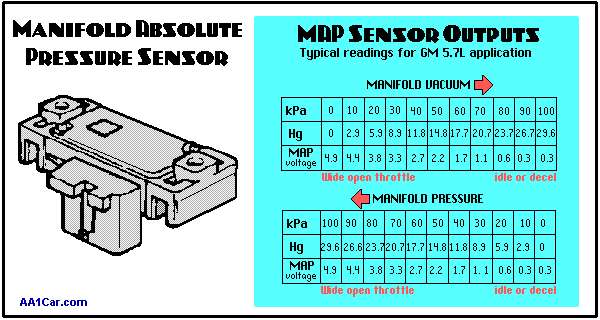

    Tworzę pewien projekt do którego potrzebuję na mikrokontrolerze odczyt wartości podciśnienia czyli napięcia jakie daje mi na wyjściu map sensor GM 1 Bar.
    Mając powiedzmy wtyki na złomowisku miałem już 3 map sensory w rękach i z każdym jest ten sam problem. Sugerując się tabelą napięcie/podciśnienie z tej strony oraz patrząc na to, co pokazuje mi wakuometr, wszystko się zgadza... ale tylko poniżej 48 kPa. Map sensor jakby nasyca się przy ok 2V, czyli na wyświetlaczu lcd widzę maksymalnie 48 kPa, a dzięki choćby wakuometrze i wlasemu rozumowi wiem że silnik pracuje w całym zakresie 0-100kPa i map sensor również powinien dawać na wyjściu napięcia 0-5V. Czemu tak się nie dzieje ?

    Powinien działać płynnie

    Czy wyjscie jest moze w takim razie OC?
