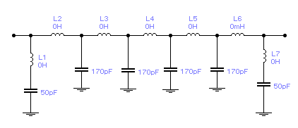

    Najlepszą metodą usuwającą harmoniczne z anteny jest filtr dolnoprzepustowy, który jest zainstalowany między nadajnikiem, a linią zasilającą antenę:
    Filtr antenowy CB
    Filtry przeciwzakłóceniowe
    Cewki o średnicy wewnętrznej 12,5 mm drutem o przekroju 1,6-2 mm. Strojenie przeprowadza się poprzez zmianę odległości zwojów.
    Strojenie:
    Strojenie odbywa się od zestrojenia obwodów L1C1 i L5C5 przez zmianę odstępów międzyzwojowych przy zwartych gniazdach wejścia:
    bez cewek L2L4 na 44,4MHz
    obwód C2L3C3 na 25,5 MHz
    bez L3 na 32,5 MHz
    Po zbliżeniu trans-dip-metra do którejkolwiek z cewek rezonans powinien występować na 4,4MHz.

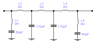

    Filtr dolnoprzepustowy "PI" podwójny
    Cewki L1L2 mogą posiadać indukcyjność 1uH (dokładnie 0,8uH).
    Nawinąć na pierścieniowy rdzeń ferrytowy o średnicy 20mm 5 zwojów DNE 0,5mm.
    Po zestrojeniu można skorygować liczbę cewek i pojemności indywidualnie za pomocą reflektometru.

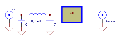

    Filtr zasilacza
    Jest to filtr, który podłącza się pomiędzy zasilacz, a CB. Cewka powinna mieć 20 zwojów drutem DNE 1,6mm na odcinku pręta anteny ferrytowej o długości 50mm. Filtr musi być jak najbliżej urządzenia CB.
