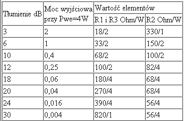

    Jest to prosty tłumik mocy wyjściowej i niestety też mocy wejściowej. Powinien być używany wtedy, gdy nasz rozmówca znajduje się dość blisko.
    W doborze elementów pomorze tabela:
