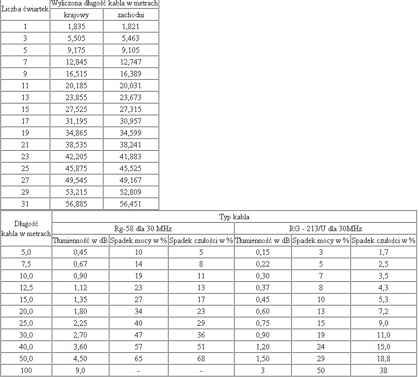

Jak zestroić kabel antenowy?
Gordios 05 Maj 2010 11:07 776 0
  • 1. Zmierzyć dokładnie odległość dzielącą antenę do urządzenia CB.
    2. Następnie skorzystać z poniższej tabeli odczytując jak najbliższą wartość przez nas zmierzoną. Tzn. jeżeli zmierzyłeś 15m to kupujesz kabelek 16,515 dla przewodu krajowego (WD50, WL50, WLEK50) lub 16,389 dla przewodu zachodniego (RG 58C, RG213). Dodatkowo 30cm na dokładne strojenie.
