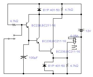

Alarm rozwierny
Często zdarza się, że chcemy zabezpieczyć okno. Jednakże mamy tylko do dyspozycji zwykły przełącznik, który np. po otworzeniu drzwi rozwiera się. Dlatego powinniśmy zastosować ten układ. W momencie kiedy przełącznik jest rozwarty załącza się przekaźnik. Urządzenie może służyć również jako sygnalizator uciętego kabla. Jednakże układ posiada jeszcze jedną zaletę. W momencie, kiedy zostanie rozwarty włącznik alarm nie ustanie. W zwykłym przełączniku, intruz mógłby zamknąć z powrotem okno i byłoby po sprawie.
Alarm z pułapką drutową
Jest to urządzenie alarmowe, które wykorzystuje rezystancję drutu. Zamiast rezystora 10ohm, który został połączony czerwonymi liniami należy przyłączyć drut. Najlepiej jeśli drut posiada niewielką rezystancję. Po zerwaniu druta uruchamia się przekaźnik. Do przekaźnika możemy teraz dołączyć głośną syrenę. Urządzenie najlepiej nadaje się na budowy (został tam przetestowany), ponieważ na budowach nie można założyć innych alarmów (np. alarmy na drzwiach, oknach, czujniki ultradźwiękowe).
