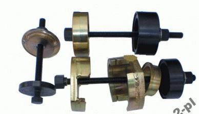

    Witam, czy warto próbować samemu wymieniać tuleje w tylnym zawieszeniu, czy i na co należy zwrócić szczególną uwagę podczas tych czynności ? A może od razu auto oddać w ręce " fachowca " ?

    A nad czym tu dywagować? Podnośnik, najlepiej hydrauliczny, dwa klucze 19/22, młotek (ze 2kg), przecinak, tubka smaru i takie coś:
    passat b4 kombi 1.9 tdi 90 KM-tuleje w tylnym zawieszeniu
    Godzinka roboty, obydwie strony.

    Coś podobnego już w pracy dziś zmajstrowałem, jutro podejmę walkę - dam znać. Dzięki.

    Już wymienione , poszło gładko ( 1,5 h ) Dzięki Robocop.
