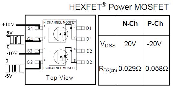

    Mam problem z wzmacniaczem w klasie T.
    Wzmacniacz w klasie T. Jak dobrać końcówkę mocy??
    Układ działa do momentu końcówki mocy gdzie zastosowałem MOSFET-y.
    Kupiłem IRF7317 aby mieć całą końcówkę w jednej obudowie,
    Po podłączeniu zamast sygnału mam zasilanie na wyjściu. Po podłączeniu zasilania bez obciążenia syg.
    wejściowym na wyjściu mam znów nap. zasilania.:cry:
    Zastanawiam się co nie tak wykonałem-może źle dobrałem tego IRF-a??
    Proszę o pomoc.
    Z góry dziękuję.

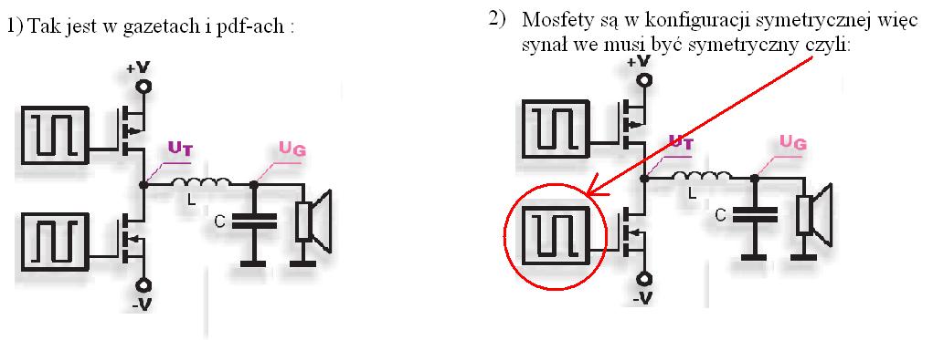

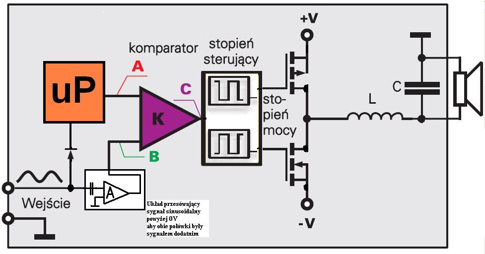

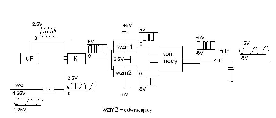

    A teraz serio.
    Znalazłem już rozwiązanie więc podzielę się nim - może komuś pomoże w przyszłości :D
    Błędnie są podawane informacje o sygnale wejściowym na MOSFET-y (przedrukowywane te same artykuły z błędem).
    W tym wypadku kluczowanie jest niemożliwe ponieważ oba tranzystory przełączane są jednocześnie tzn. oba załączane i oba wyłączane.
    Sygnał symetryczny rozwiązuje problem - sprawdzone na IRF7317
