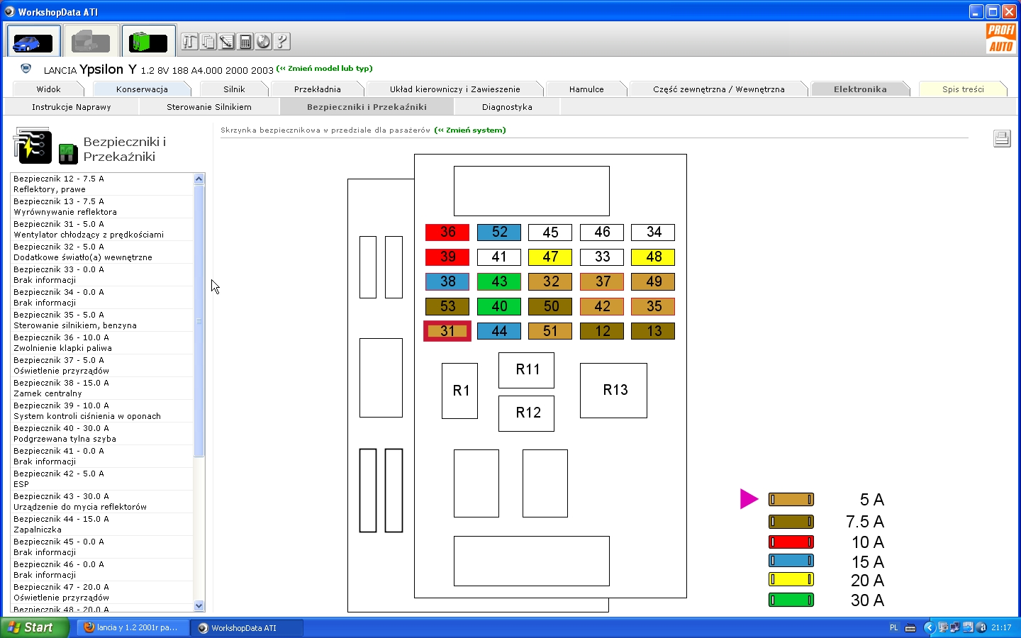

    uho195
    hellp
    po wizycie u blacharza elektryka zwariowała i połowa nie robi potrzebny schemat na gwałt , jeżeli ktoś go ma to z góry wielkie dzięki silnik 1,2 kat wer 4,9
    :cry:
  • #2 8040108
    klimosz
    Mam coś takiego do wersji 8V 44KW.
    Jeśli masz 16V 59KW daj znać.
    lancia y 1.2 2001r padła elektryka po wizycie u blacharza lancia y 1.2 2001r padła elektryka po wizycie u blacharza lancia y 1.2 2001r padła elektryka po wizycie u blacharza

  • #3 8041615
    uho195
    Jano wielkie dzięki
    silnik już zagadał to połowa sukcesu , jeszcze z tyłu na światłach mam choinkę , pewnie paproch wiązkę gdzieś uszkodził no i tylna wycierucha zdechła brak napięcia .Gdybyś miał coś jeszcze ze schematów instalacji do lanci 8v to z góry dzięki , podobno też któreś punto miało taką instalke jak w lanci
    pozdrawiam Jaca:D
  • #4 8041661
    Pawel wawa
    Progi albo okolice były spawane? Jeśli tak to sprawdzaj wiązkę. Jest częstym przypadkiem przypalenie wiązki "progowej".
  • #5 8041702
    klimosz
    Jeśli chodzi o tył,to myślę że nie potrzeba schematu.Sprawa będzie prosta.Uszkodzone przewody połączyć kolorami.Jest ich tylko parę sztuk.
    Innych schematów nie posiadam.Nawet ich nie zamieszczają bo są zbyt proste.
    Pozdrawiam Janusz
  • #6 8042131
    uho195
    dzieki Koledzy
    o ile lampy już działają prawidłowo i kierunki tez ( zgrzana wiazka + upalona masa)
    to wycieraczka nadal nie daje oznak życia i teraz nie wiem czy nie uwaliło mi przełocznika pod kierownicą , chyba że jest gdzieś zabezpieczenia bezp. po drodze na kablu bo włosi mają różne pomysły
