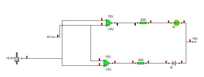

    Witam zakładam ten temat ponieważ ostatni mój został zablokowany nie wiem dlaczego ale ok. ;(
    Więc przypomnę o co mi chodziło potrzebuje schematu do porównania napięć Chodzi o to żeby paliła się dioda zielona jak jest dobry przedział napięcia ( np od 3 do 4V) a jak nie to czerwona. Szukałam trochę i znalazłam takie rozwiązania tylko nie wiem ,który z tych układów zastosować i jak go rozbudować. Czy ktoś mi może pomóc?

    Poszukaj w temacie ,,Dyskryminator okienkowy'', dobrze opisany (przykłady) w książce ,,Analogowe układy scalone'' ale autora nie pamiętam.

    przypomnę schemat który już działa to jest jedna część tu chodzi tylko o jeden próg ale problem z tym że jak widać ze schematu próg ma być 8V na symulacji ziała ok ale chodzi o ten próg jak go zrobić fizycznie jakiś układ czy coś. Poszukuje schematu do porównywania napięć.

    Myślałam żeby zastosować histerezę w powyższym układzie do ustalania przedziału w którym ma palić się zielona dioda ale problem jest taki że nie wiem jak dobrać rezystory przedział powinien być taki od 13,8 do 14,4 dobrze poza nim źle. Czy ktoś mi pomoże obliczyć te rezystory U max= 15V U min=0V i jak to zastosować dokładnie w tym czy jakimś innym układzie
