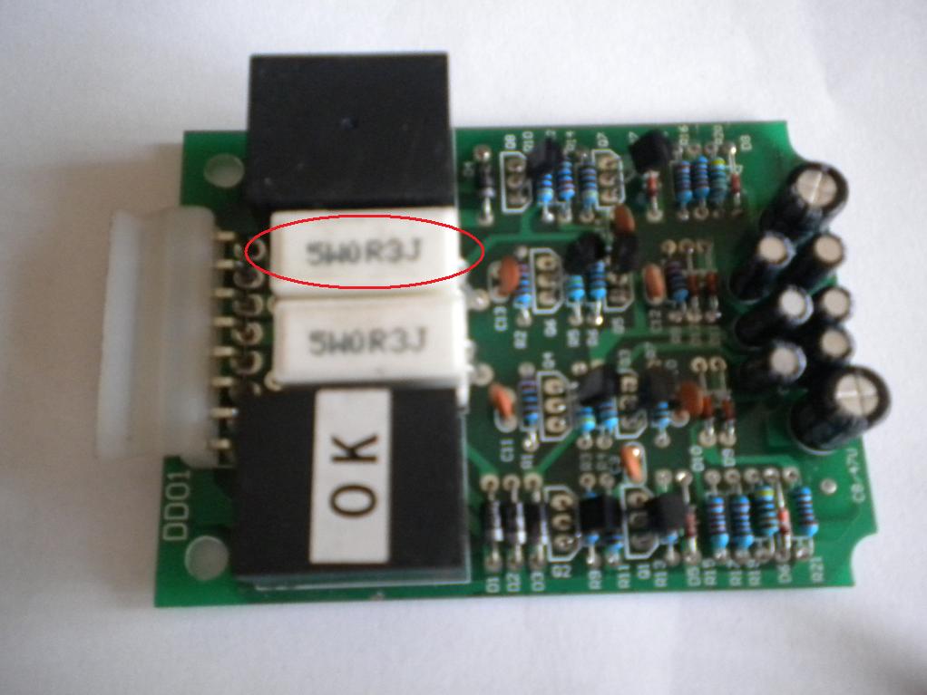

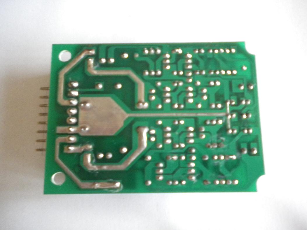

    Witam kolega ma uniwersalny zamek i uniwersalny sterownik domykania, wszystko działało jak należy. Tylko ostatnio urwał mu się kabel od zamka, i szyby się zamkneły normalnie ale jak już doszło do końca to w sterowniku coś pyka cały czas jak się zamkną szyby. I grzeje się element zaznaczony w sumie są 4 . Wszystko jest już polutowane.

    Jeszcze nic z nim nie robiłem, aby patrzyliśmy w samochodzie to było tak że szyby były otwarte i włożyliśmy bezpiecznik i się normalnie zamykało a jak doszły do końca to pyka, i się ciepły robi. Jakby nie odłączało zasilania po domknięciu. Wieczorem popatrzę tylko muszę znaleźć schemat jak podłączyć.

    No wygląda jak ciągła praca silnika od szyb. Może ten kabelek to był jednak od jakiegoś czujnika domknięcia szyby? Bo chyba takowe są w dzwiach. Możesz sprawdzić, czy nie nagrzewa się przy okazji silnik szyby :-)

    Nie ma żadnego czujnika. Centralny zamek i szyby działają normalnie tylko aby ten sterownik coś chyba nawalił. I pomyliło mi się szyby ma oryginalne. Po podłączeniu + i - nic się nie dzieje. Dopiero jak się podłączy kabel od wzbudzania to szyby idą w górę i chyba wcale nie przestają iść cały czas ich pcha. Coś jest nie tak w sterowniku. Może wiecie. Albo co i jak sprawdzić. Co się mogło stać ?
