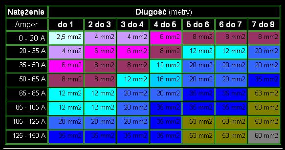

    kolesgit91
    Poniższa tabela odpowie na Twoje wszystkie pytania dotyczące przekroju kabla zasilającego.Pozdrawiam
    Jaka grubość kabli od aku?
  • #14 8044134
    matiaudio
    Poziom 35  
    vasteq napisał:
    a wartości w środku reprezentują...: ?
    Długość kabla / przewodu zasilającego.
  • #15 8044149
    terrorsiejem
    ta tabelka jest bez sensu :)
    żeby odnaleźc w niej sens trzeba by było zrobic bilans energetyczny..
    według niej wyszło by że swoich pieców nie moge podłączyc kablem 95mm2.
    ma ona sens jak zna się rzeczywisty pobór prądu przez wzmacniacze.
  • #16 8044170
    matiaudio
    Poziom 35  
    Co to za problem policzyć? Nie musi być dokładny przekrój co do 0.1mm2.

    #18 8044193
    terrorsiejem
    jaki problem zrobic bilans energetyczny ? :)
    jeśli orientuje się chodz troszeczke w elektronice, ma się odpowiedni sprzęt to żaden..
    wątpie jednak że Pan który pyta o przekrój kabla bedzie potrafił to zrobic :)
