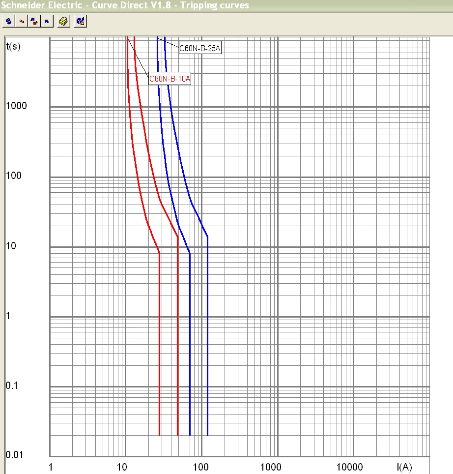

    Mówienie o C "zwłoczny" jest tylko skrótem myślowym. Faktycznie nie ma on większej zwłoki niż B dla prądów zwarciowych (ponad 10x większych od znamionowego.
    Wyłącznik nadprądowy S 301 B16A - pytanie..
  • #9 8047385
    tom78922
    Ta charektyrystyka dotyczy wyzwalacza termobimetalowego ( działa przy przeciążeniach ) . Natomiast jest wyposażony również w wyzwalacz elektromagnesowy który działa przy prądzie zwarcia.
