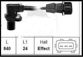

Auto jak wyżej, sterownik silnika to SIMTEC56, nr 90 519 065.
Sterownik wywala czujnik położenia wału właściciel wymienił bo mu kazali w innym warsztacie i nic.
Czujnik między pinami czujnika to 1 i 2 (piny sterownika 3 i 21 ) ma jakieś 500Ω, pomiędzy pinem czujnika 3 i 2 (piny ster 2 i 21) lub pinem czujnika 3 i 1 nieskończoność, jest to czujnik indukcyjny prawda.
Wywala błąd czujnika nawet na zgaszonym silniku, nie da się skasować błędu. Żadnej różnicy czy czujnik wpięty czy nie.
Kable podzwonione są ok.
Czy padł sterownik silnika czy jednak coś nie tak z tym czujnikiem wału.
