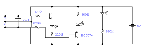

  • Układ wykrywa promieniowanie podczerwone i jest bardzo przydatny do naprawiania, sprawdzania urządzeń zdalnego sterowania. Głównym elementem jest monolityczny czujnik, stanowiący przerzutnik Schmitta z fototranzystorem, który odbiera promieniowanie podczerwone i przetwarza je na impulsy TTL. Czujnik ten trzeba podłączyć do wyprowadzeń 1,2,3.
