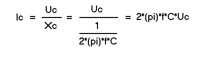

Metoda ta wykorzystuje prawo Ohma i zgodnie z nim w obwodzie prądu zmiennego prąd płynący przez kondensator wynosi:
Z tego wzoru wynika, że znając prąd płynący przez kondensator, napięcie na nim i częstotliwość prądu, można wyznaczyć jego pojemność C ze wzoru:
Wynik będzie w uF.
Powyższa zależność jest słuszna gdy prąd jest sinusoidalny (bez wyższych harmonicznych), a następnie, jeśli stratność kondensatora jest mała.

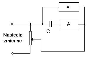

Zestawiamy obwód jak na rysunku:
Dokonujemy pomiarów i następnie obliczamy pojemność kondensatora (powinniśmy wykonać ok.3 pomiarów dla rożnych napięć ustalanych za pomocą potencjometru).
I to koniec tego pomiaru - po obliczeniach otrzymujemy pojemność badaną.
