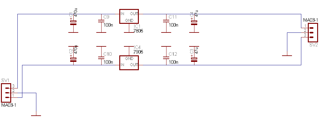

  • Projekt zasilacza napięć symetrycznych ma za zadanie przybliżyć sposób tworzenia układów za pomocą programu Eagle. Idealny do zastosowań mikroprocesorowych i zasilania niskonapięciowych wzmacniaczy operacyjnych.
