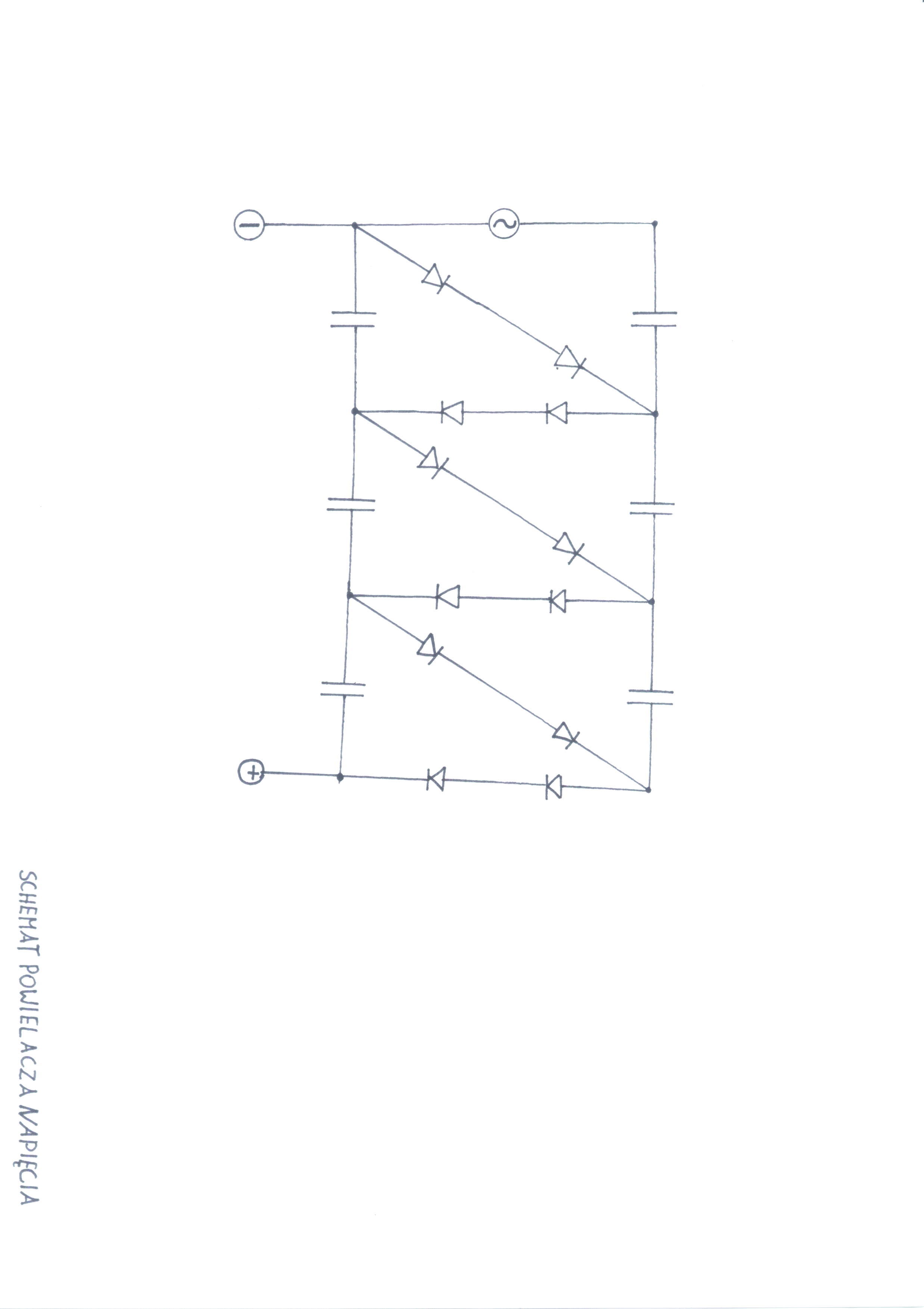

  • Schemat przedstawia powielacz napięcia np. do lampy plazmowej lub innego generatora WN. Właściwie można byłoby zastosować po jednej diodzie jednak ze względu na możliwe przepięcia postanowiłem zastosować po dwie diody 1N4007 szeregowo, pojemność kondensatorów nie ma większego znaczenia jednak muszą być one wysokonapięciowe. Każda dioda i kondensator powielają napięcie WE.1X także układ ten będzie powielał napięcie sześciokrotnie.
