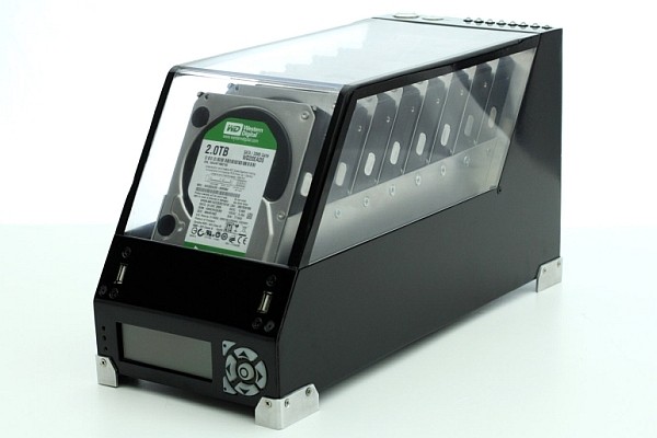

    Brakuje wam przestrzeni na dysku? Zastanawiacie się nad rozbudową? Przedstawiamy macierz wykonaną przez Will'a Urbina. Macierz Black Dwarf została zaprojektowana i stworzona własnoręcznie przez Will'a. Macierz to 8 2TB dysków WD, połączonych w macierz RAID 5, pod kontrolą Atoma N270. Will twierdzi ze macierz może zapisywać z prędkością do 88MB/s i odczytywać z prędkością 266MB/s. Całość ma pojemność 12,7TB i osiągi niczym niejeden dysk SSD. Cały proces budowy w filmikach.

    Proces budowy wygląda średniawo, te iskty na dyski, te spawanie tuż przy dyskach... dodatkowo ten wentylator - po co ? Dysków chyba nie chłodzi zbytnio (złe ustawienie HDD), no a atom ma swoje chłodzenie, bez wentylatora też by śmigał...
    edit: w cz. 2 okazuje się, że te katowane iskrami dyski nie są tymi końcowymi po 2TB :P

    Z tym chłodzeniem dysków HDD jest naprawdę dziwnie gdyż jak donosi "Google" w ich serwerowniach z powodu chłodzenia dysków twardych więcej ulega z nich awarii niż gdy nie są one chłodzone.

    W drugiej części okazuje się, że te dyski, przy których wykonywane są te czynności to nie te 2TB ;). Użył je jako szablonu ;)
    Film ciekawy ale nic poza tym.

    Dla jasności dysk 2TB ma „rzeczywistą” pojemność ok. 1,82TB, dysków jest 8, więc wychodzi 14,55 TB a że to jest RAID 5, więc jeden dysk odpada stąd 12,7TB.
