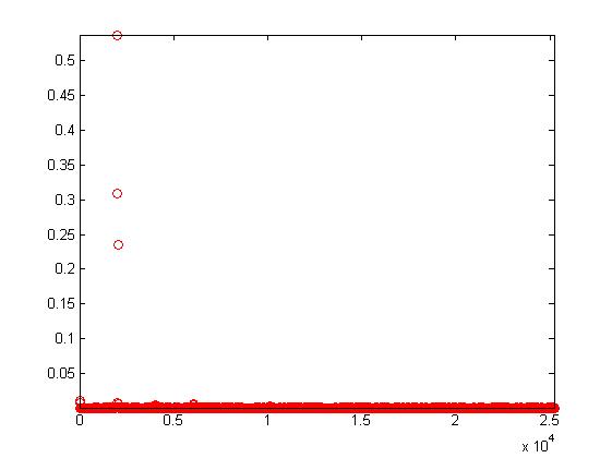

    Mam na podstawie danych (sczytanych z oscyloskopu) próbek fft sygnału wyznaczyć jego THD. Problem polega na tym, że kolejne próbki fft nie wypadają dokładnie w punktach znajdowania się częstotliwości podstawowej ani jej harmonicznych. Wskutek tego następuje rozmycie widma co widać poniżej dla podstawowej harmonicznej, reprezentowanej w sumie przez trzy prążki.
    THD na podstawie fft, rozmycie widma.
    Pytanie moje brzmi jak najłatwiej i z rozsądną dokładnością estymować amplitudę sygnału nie mając już wpływu na sposób pomiaru (próbkowanie synchroniczne itp.) a posiadając jedynie fft, w którym wystąpiło rozmycie widma? Jak znaczące byłyby błędy gdyby przyjąć za miarę amplitudy wysokość najwyższego prążka dla danej częstotliwości?

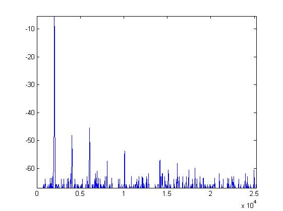

    Poniżej to samo fft w skali logarytmicznej:
    Zastosowałem przy pomiarze okno Hanninga. Częstotliwość podstawowa 2kHz. Rozdzielczość fft 24.6366 Hz (1024 - punktowe).
  • #2 8098870
    michal.klukowski
    Nakladajac okno, mnozysz sygnal w domenie czasu wiec wykonujesz splot w dziedzinie czestotliwosci. Czyli w widmie w kazde miejsce gdzie masz cosinusoide "wklejasz" spektrum okna mnozac razy amplitude cosinusoidy (to przypadek dla sygnalu z idealnymi komponentami sygnalu, delty Diraca w spektrum). Poniewaz masz doczynienia z sygnalami rzeczywistymi komponenty spektrum poza DC sa podzielone przez dwa. Do szybkiej analizy tematu na kolanie powinno pomoc.

  • #6 8106154
    michal.klukowski
    1. Jesli w okolicy podstawowej i harmonicznych nie ma innych silnych sygnalow i
    2. side-loby spektrum twojego okna maja mala amplitude i
    3. main-lobe spektrum twojego okna jest szeroki (ale wezszy niz odstep pomiedzy harmonicznymi) to
    mozesz odczytac amplitudy harmonicznych z FFT z pomijalnie malym bledem. Przez odczyt rozumiem wziecie wartosci MAX z interesujacego Cie przedzialu. Polecalbym tu raczej okno Blackmana-Harrisa.
  • #7 8106290
    cavendish
    Chciałbym ten błąd móc w pewien sposób szacować i pokazać, że rzeczywiście jest pomijalny.
    Problem rozwiązałem ostatecznie w ten sposób, że postarałem się o przebiegi czasowe badanego sygnału, czego chciałem uniknąć. Potem zrobiłem fft w Matlabie odpowiednio gęsto je interpolując. Przy okienkowaniu sygnału rzeczywiście posłużyłem się jak sugerujesz wyżej oknem Blackmann'a i przy wyznaczaniu amplitud kierowałem się podobną filozofią. Niemniej wciąż jest to interesujące zagadnienie.
    Słyszałem (ale nie znalazłem opracowania) o metodzie, w której robi się interpolację listka głównego za pomocą paraboli i, że ponoć daje ona dobre wyniki.
    #8 8107441
    __Grzegorz__
    Poziom 30  
    Polecam tabelkę na stronie 4 tego dokumentu i zapoznanie się z oknem Flat Top.
  • #9 12880386
    cavendish
    Zamykam stary temat. Okno Flat top rzeczywiście okazało się wtedy pomocne.
    Pzdr.
