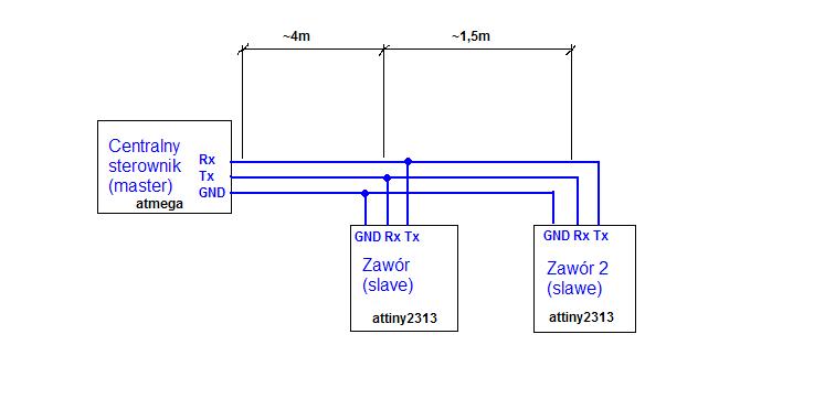

    I przy okazji, czy takie połączenie pokazane na rysunku ma szansę działać. Linie Tx i Rx bezpośrednio z mikrokontrolerów bez układów typu max232.
    Stan spoczynkowy na lini TX to stan wysoki a linia TX jest ustawiona jako wyjście, więc nie można jej "bezkarnie" zwierać do masy. Gdy mikrokontroler (attiny nr 1) nadaje (zmienia stan na niski) jednocześnie przywiera wyjście TX drugiego mikrokontrolera (attiny nr 2).
    Może i będzie działać, ale żeby było tak do końca prawidłowo, to na wyjściach TX attiny2313 daj jakieś bufory OC (np. HCT07) i dopiero ich wyjścia łącz razem do wejścia RX atmegi.
    Transmisja w drugą stronę (z atmegi do obu mikrokontrolerów attiny) jest OK.
