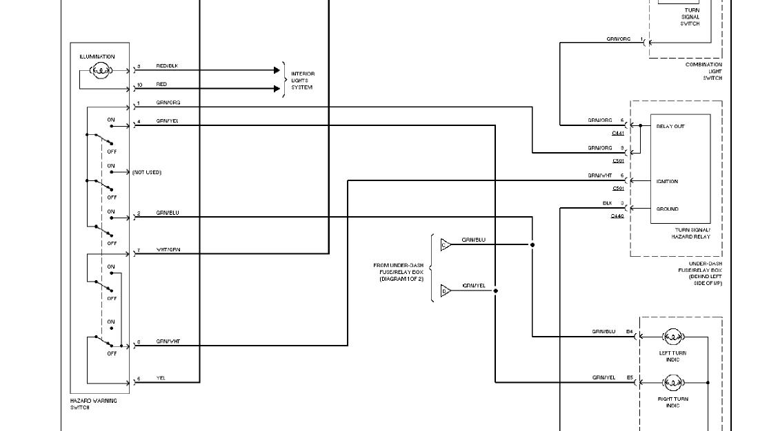

    Witam mam mały problem mianowicie grzebałem przy awaryjnych światłach i sprawdzałem gniazdo w przerywnika w skrzynce z bezpiecznikami zrobiłem zwarcie i teraz nie działają awaryjne. Przełącznik jest sprawny bo kupiłem drugi, bezpieczniki ok i dalej to samo. Dioda w komputerze zaczęła łypać więc zresetowałem komputer i dalej jest to samo. Może ma ktoś schemat instalacji elektrycznej lub wie jak rozwiązać ten problem.
    Znalazłem schemat instalacji ale jest tam oznaczenie
    Honda Civic 1,3 16V 94 rok HB problem z awaryjnymi
    nie wiem co to jest za oznaczenie powyżej I/P, cały schemat wygląda tak

    Zobacz po pierwsze czy masz zasilanie na przerywaczu po zapłonie.

    Problem rozwiązany: przepalony bezpiecznik w skrzynce w komorze silnika.
    Sprawdzałem wcześniej i był ok teraz sprawdzałem ponownie i to było jego wina.
