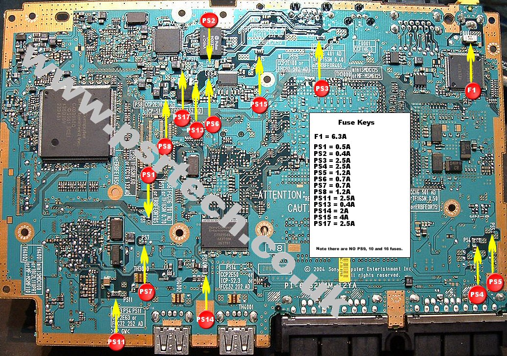

    Witam mam taki problem bo mam obraz ale nie mam dźwięku tyle że miałem wszystko dobrze ale raz zrobiłem tak że kabel który idzie do TV odłączyłem gdy plejka była włączona i od tamtego czasu nie mam dźwięku. Co to może być? I ile może kosztować naprawa z góry dzięki za pomoć :)

    Na samym początku sprawdź kabel czy jest ok wina może być w spalony bezpieczniku SMD rozmieszczenie bezpieczników
    PS2 jest obraz ale nie ma dźwięku...
    wszystkie z dołu płyty

    kabel dobry bo mam trzy i na każdym to samo.. a jak to coś z bezpiecznikami to ja się wole nie bawić z tym wiesz może ile naprawa może kosztować??
    albo czy w ogóle można to samemu zrobić??
  • #4 8083009
    baloon 360
    Można jak to są tylko bezpieczniki to tak
    Musisz rozebrać konsole i sprawdzić miernikiem czy bezpieczniki są ok jak jakiegoś znajdziesz że jest spalony to trzeba go wymienić tylko będzie trzeba umieć lutować a to są bezpieczniki SMD to nie kabelki a jeszcze jedno ps2 to wersja slim tak ??
