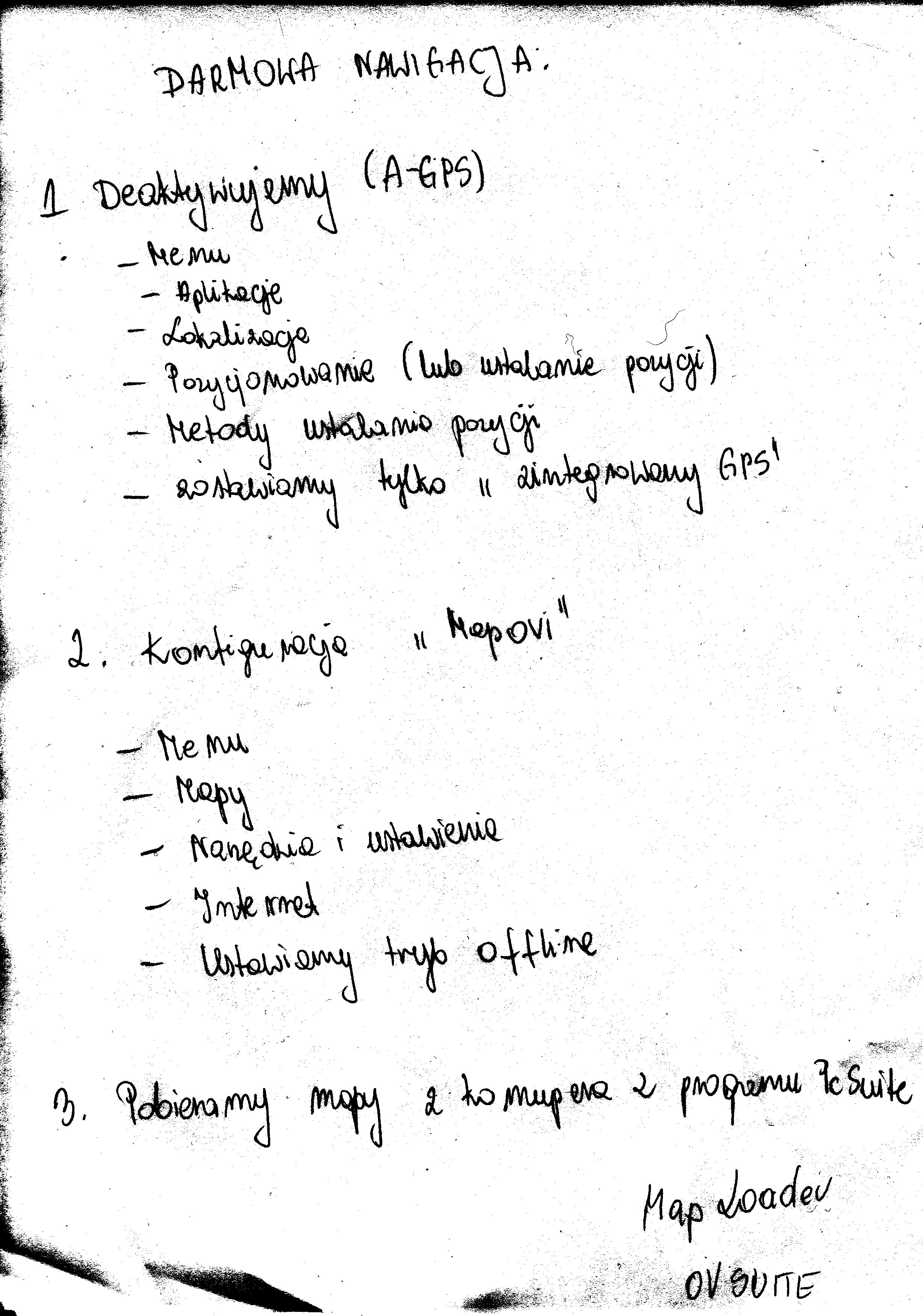

    b0dziu
    gladeroot napisał:
    Witam !!! Kupiłem nokie 5230 i za Chiny nie wiem jak wyłączyć AGPS, bo słyszałem że jest to ponoć niezbędne aby navi nie ciągnęło trnsferu za pośrednictwem płatnego GPRS-u. Krótko mówiąc zeby navigacja była w pełni darmowa.
    Poratujcie prosze.
    Tu masz jak to wykonać
    Nokia 5230-jak wyłączyć A-GPS

    b0dziu
    Jeśli wykonasz to co podałem wyżej +instalacja od nowa pliku z mapą i pliku ze wskazówkami językowymi GPS będzie śmigał.
    Prawdą jest że przy pierwszym uruchomieniu GPS, łączenie się z satelitami trwa dość długo ok.5-6 min.
    Przy następnych jest to kwestia ok 30sek.(Wiadomo że kiedy jesteś w budynku są małe szanse uzyskania porządnego sygnału z satelity,proponuję zrobić to na zewnątrz budynku)
    Pliki ściągniesz i zainstalujesz za pomocą programu Nokia PC Suite
