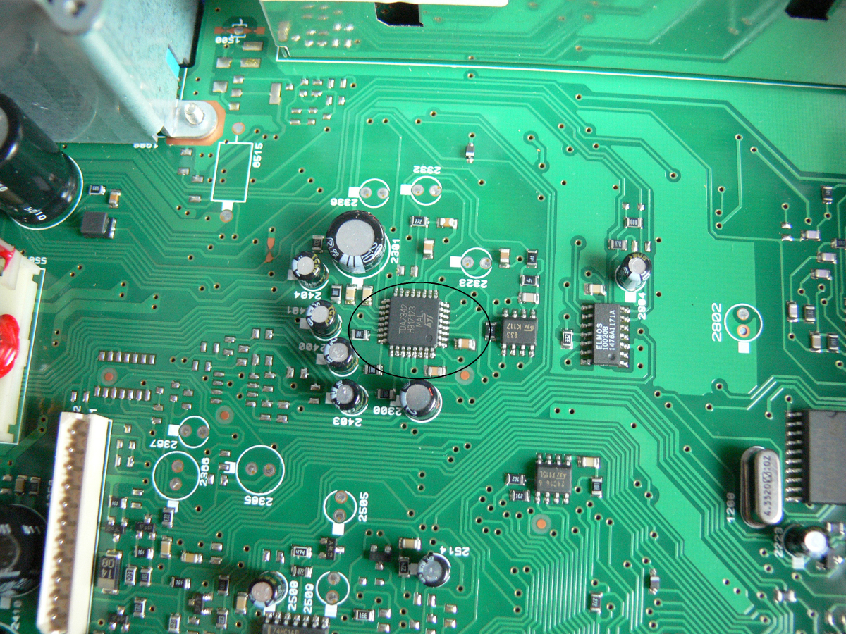

  • #11 12275166
    xxlgogoxxl
    Witam. Odgrzeję kotleta. Mam takie radio, ktoś ma schemat jak podpiąć wyjścia RCA ? Pozdrawiam
  • #12 12291251
    kamot
    Witam, po kilku podejściach mam rozwiązanie jak zrobić dobre wyjście RCA z tego radia. Najlepiej jest podpiąć się zaraz za przedwzmacniaczem TDA7342 (nóżki 22, 23, 24, 25) przez kondensator 1uF (nic więcej). Koniecznie odetnij oryginalne zasilanie radia i dodatkowymi przewodami podłącz je z miejsca podłączenia wzmacniacza. Inaczej będzie słychać alternator w głośnikach. Zasilanie i wzbudzenie z radia puść prawym progiem, a sygnał RCA środkiem obok tunelu.

  • #13 12299346
    xxlgogoxxl
    Dzięki za pomocną odpowiedź. A jak to się ma w przypadku innych modeli ? Np Business ?
  • #14 12300272
    kamot
    Generalnie radia są do siebie bardzo podobne, szukaj przedwzmacniacza, albo takiego jak w Reverse, albo innego TDAka spełniającego tą funkcje, wpinaj się zaraz za wyjściem.
    Jeśli chodzi o zasilanie ze wspólnego punku dodatniego i ujemnego - nie wiem czy tyczy to tylko mojego zestawu (Reverse + wzmacniacz Blaupunkt GTA 480), ale bez tego w głośnikach było słychać dość konkretnie alternator. Potestuj na początek czy u Ciebie to konieczne, ale podejrzewam że tak.

    Góral89
    Przerobka radia Philips BMW REVERSE
    Fajnie kolego ze opisałeś skąd wyciągnąłeś mógłbyś powiedzieć jeszcze, jak z polaryzacja kondensatorów elektrolitycznych?
    Po analizie myślę ze tak to powinno wygladac:
