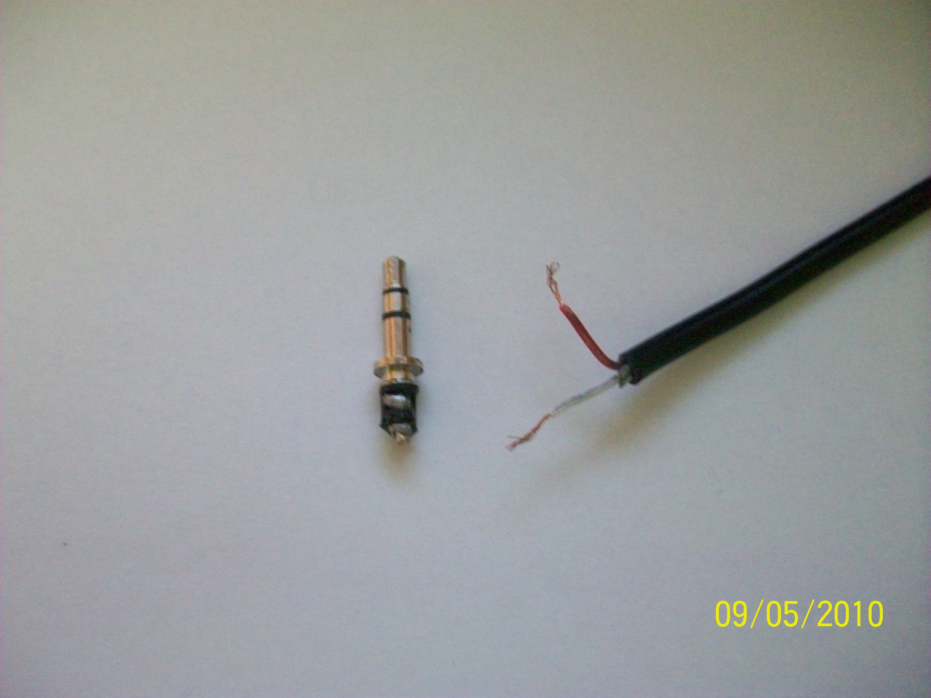

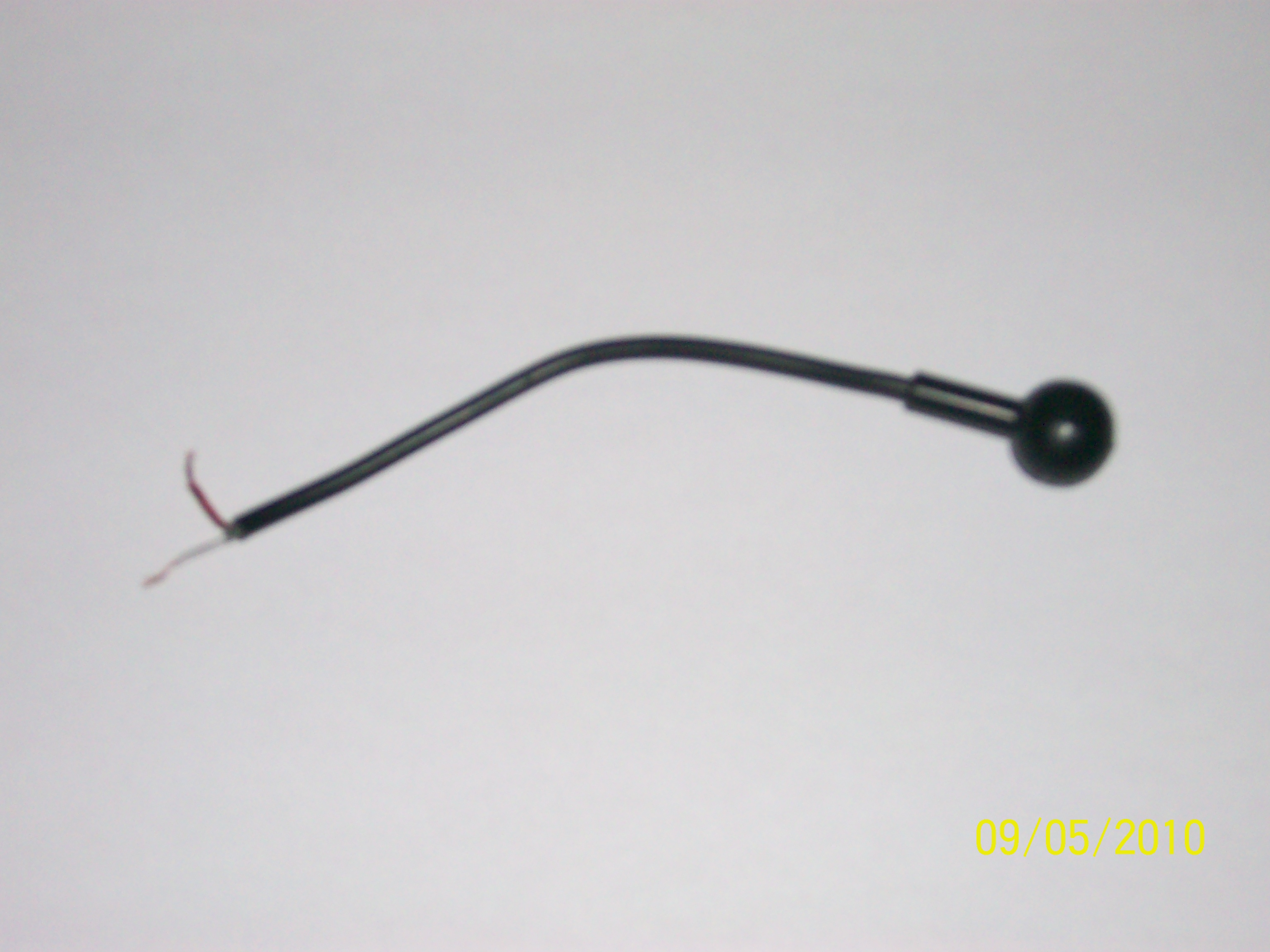

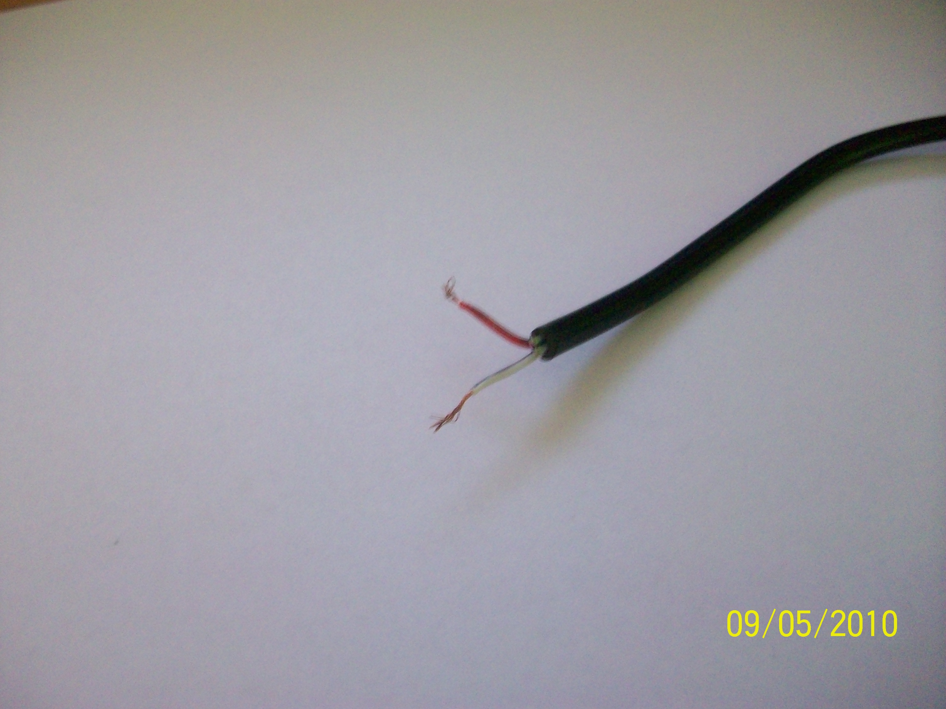

    Nie dawno zepsuł mi się mikrofon razem ze słuchawkami, okazało się, że mikrofon nie działa bo kabel był przecięty. Chcę teraz podłączyć osobno mikrofon, osobno słuchawki.
    Tu są zdjęcia jak to wygląda:D
    Proszę o szybką pomoc.

    Proponuje zrobić tak:
    1.Kupić wtyczkę Jack 3.5 Mono, jakąś małą obudowę najlepiej płaską i kabel 2-żyłowy
    2.Zrobić w obudowie 2 dziury jedną u góry drugą z tyłu. Dziura u góry średnica taka jak stary pałąk od mikrofonu, a tylni otwór o średnicy kabla.
    3.Lutujemy wtyczkę do kabla, przekładamy kabel oraz pałąk przez przygotowane wcześniej otwory, po czym lutujemy kable (z tego co wiem jaki kabel z jakim nie ma różnicy tylko jeżeli kupisz wtyczkę Stereo pamiętaj jeden kabel podłączyć pod wtyk masy, a drugi pod dowolny inny.
    4.Kabel oraz pałąk przyklejamy od wewnątrz do obudowy na kablu można jeszcze przed lutowaniem zawiązać supełek wewnątrz obudowy aby kabel się dobrze trzymał.
    5.Do obudowy na dnie przyklejamy jakieś dociążenie aby mikrofon się nie przewracał np. ołowiany ciężarek oprócz tego jak napisałem wcześniej obudowa powinna być jak najbardziej płaska.

    Ale mi chodzi jak kable podłączyć do jacka
    #8 8067793
    jan1996
    Poziom 24  
    Nie ma różnicy jeżeli masz wtyczkę mono a jeżeli masz stereo to jeden podłączasz pod mase a drugi pod kanał tu masz link co masa a co kanał na wtyczce maszLink ważne żeby kable nie były zwarte
