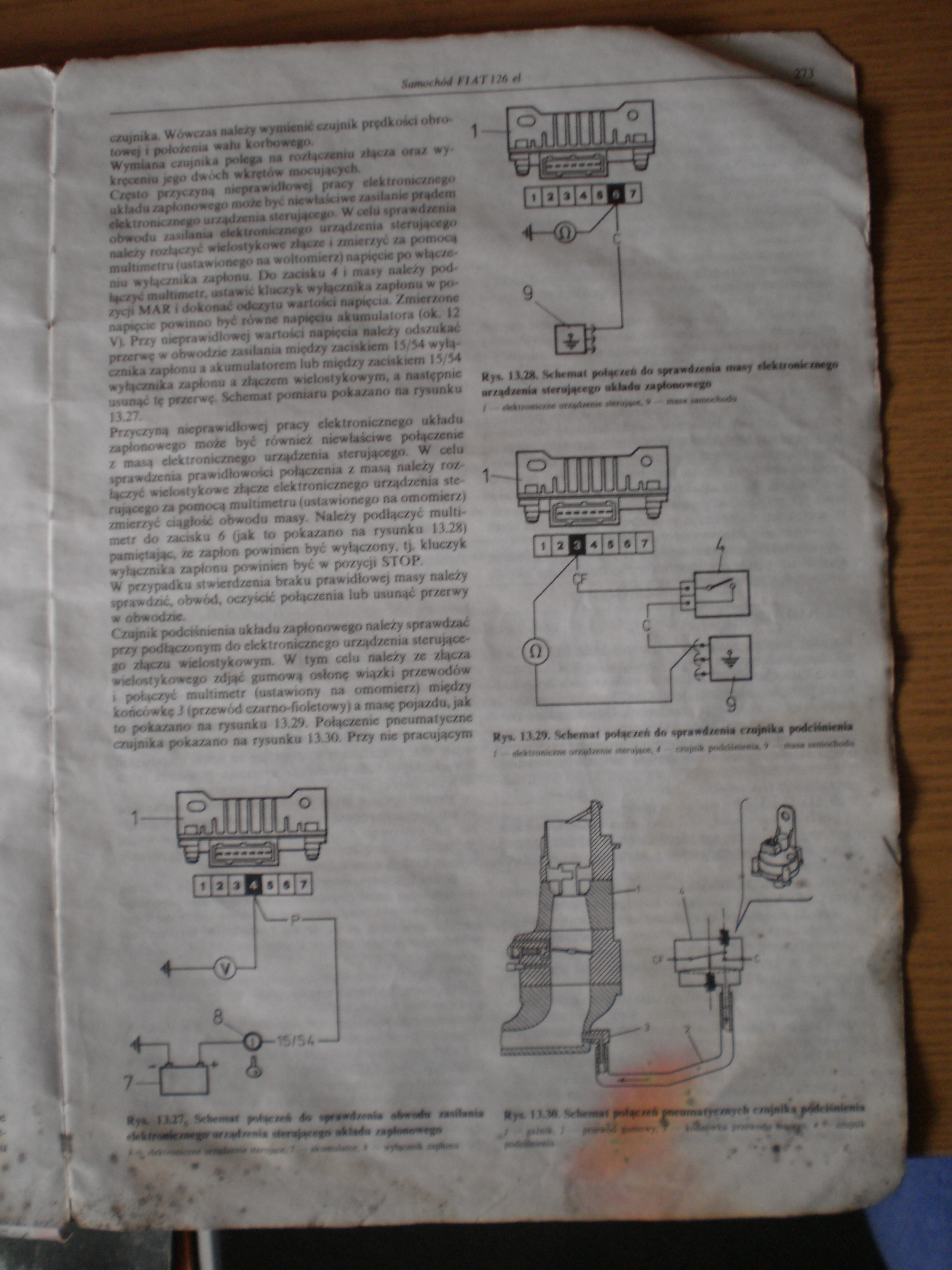

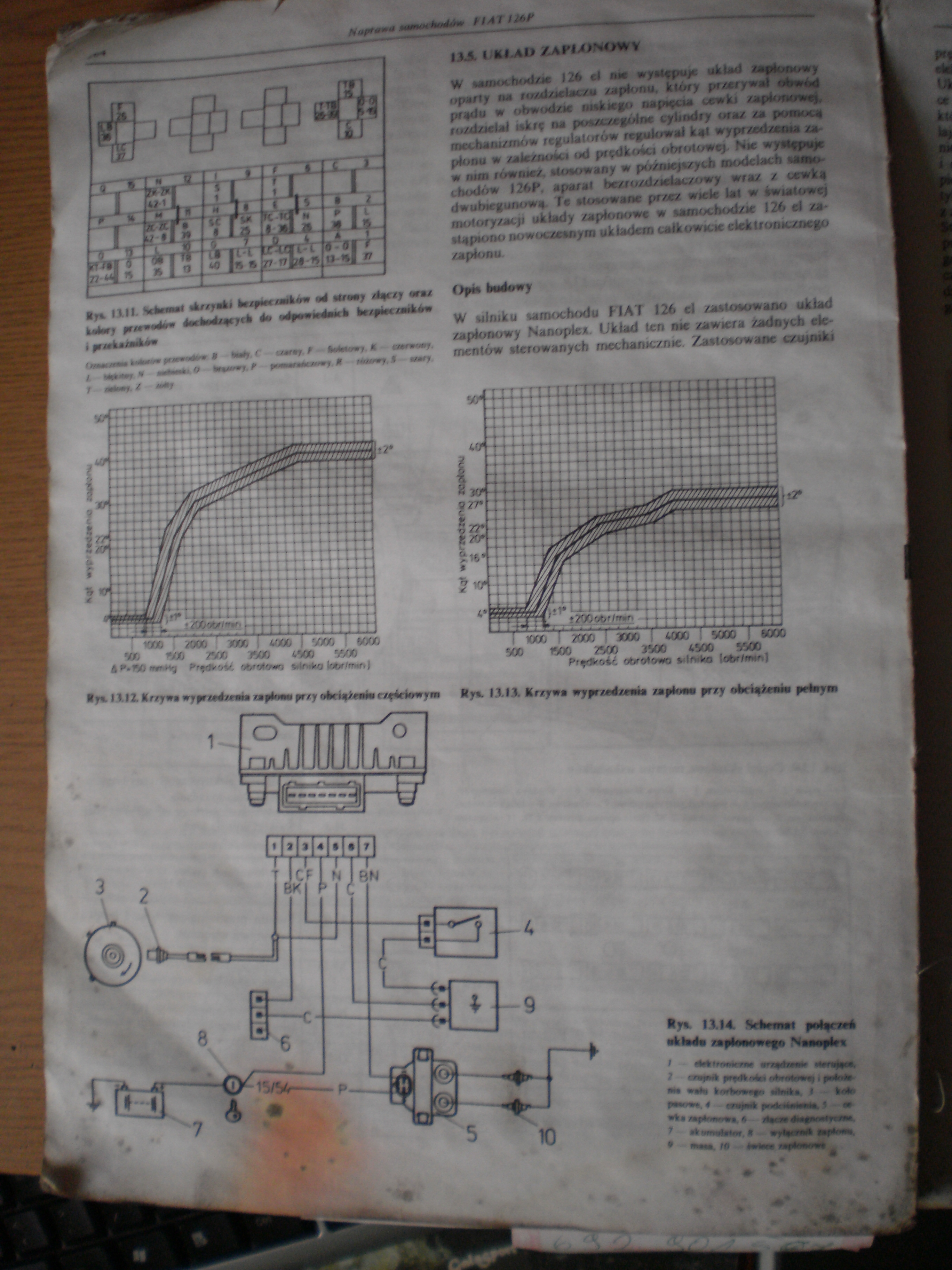

    Otóż nie wiem czy kiedykolwiek posiadał pan maluszka czy też być może nie ale tak się właśnie sprawdza iskrę w maluszku wersja el różni się tym że w starej był rozdzielacz natomiast w nowym jest czujnik przy kole pasowym w starym iskra pojawiała się w chwili gdy pokrywały się znaki na kole i obudowie natomiast w nowym ta sama iskra pojawia się w chwili gdy takie ładny ząbek na kole pasowym pokrywa się z czujnikiem. W maluszku jak się wykręci świece to można jedną rączką pokręcić za wał. A jak ktoś ma silne rączki to i ze świecami pokręcić można. Swego czasu widziałem nawet dodatkowe kółko pasowe przy prądnicy i maluszek palony był ze sznurka...
    A TERAZ WYCZERPUJĄCA ODPOWIEDŹ NA PYTANIE
    przepraszam że w takiej formie ale skanera nie posiadam
    Fiat 126 el problem z rozruchem Fiat 126 el problem z rozruchem Fiat 126 el problem z rozruchem Fiat 126 el problem z rozruchem Fiat 126 el problem z rozruchem
    Mam nadzieję że informacje okażą się przydatne i że maluszek jeszcze długo służył będzie...
    Powodzenia w naprawie i polecam książkę z której pochodzi artykuł "Sam naprawiam fiat126p"
