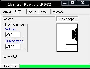

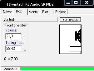

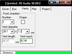

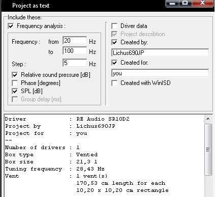

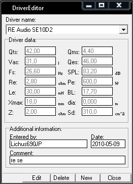

    Witam. Obliczyłem w programie WinISD skrzynię BR do suba RE Audio SR10D2 tak jak napisałem w temacie. Proszę o sprawdzenie czy dobrze obliczyłem wszystko i ewentualnie poprawki. Pozdrawiam :)
    Parametry głośnika:
    moc RMS: 300W
    moc max.: 750W
    impedancja: 2x2Ω
    średnica: 25cm (10”)
    Fs: 25,3Hz Qts: 0,36 Vas: 31,0L
    Xmax: +/-18mm,
    SPL: 85,3dB (W/m)
    Znom: 2 x 2 ohm
    Pe: 300 W (Max. 750W)
    Bl: 14.35
    Qes: 0.39
    Qms: 5.5
    Qts: 0.36
    Fs: 25.3 Hz
    Vas: 31 liters
    Xmax: 18 mm
    SPL 1W/1m: 85.3 dB SPL
    Sd: 310 cm^2
    Re: 1.8 ohm
    Oto wyniki mojej pracy:

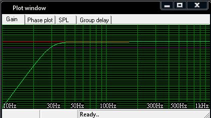

    Obliczanie skrzyni do RE Audio SR10 Obliczanie skrzyni do RE Audio SR10 Obliczanie skrzyni do RE Audio SR10 Obliczanie skrzyni do RE Audio SR10 Obliczanie skrzyni do RE Audio SR10

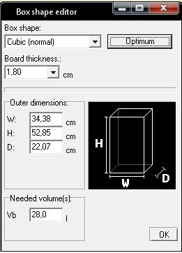

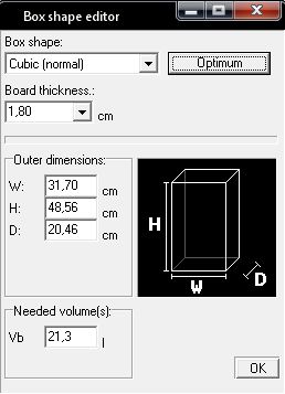

    Grubość płyty to 1.8cm.
    Wymiary gdzieś były na obrazku.
    31.70cm x 48.56cm x 20.46cm

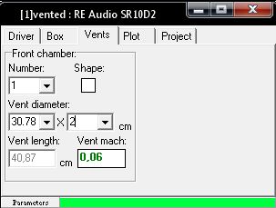

    A Bass Reflex 19.26cm x 28.10cm
    27.71cm x 28.10cm
    Długość 46.97cm.
  • #2 8056403
    Mitur23
    Strojenie jest za niskie.. litraż bym dał 35 litrów na 35 hz :)
  • #3 8056645
    bolek44
    Zależy czego słuchasz.Nie wiem czy do szybkiej muzy 35hz nie będzie za nisko
  • #4 8057455
    lichus690jp
    Słucham Electro, Dancehallu, rapu i czasem Reggae. Chodzi mi o to żeby bass był mocny i się nie gubił przy szybkim bicie i żeby nisko schodził.
  • #6 8059056
    lichus690jp
    Wtedy również zmienią się wymiary i port. Sprawdziłem to w programie. Teraz tylko proszę o ponowne sprawdzenie i doradzenie mi jaki BR zrobić. 2cm czy też jakiś inny? Chodzi o szerokość szczeliny.
