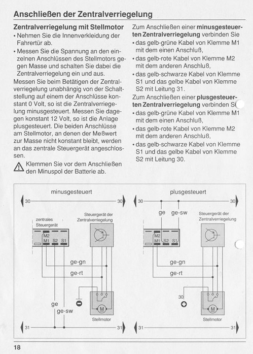

    witam
    mam w swoim aucie zamontowany alarm BOSCH Bloctronic IR-US.
    niestety w aucie nie bylo centralnego zamka wiec postanowiłem go założyć.
    Kupiłem jeden z tańszych na Allegro czyli STIG 21. bez sterowania pilotem ale z możliwością podłączenia do alarmu.
    no i teraz chciałbym poprosić o pomoc w tym jak to podłączyć (czy dobrze ja to rozumiem)
    schemat centralnego zamka wygląda tak:
    podłączenie centralnego zamka STIG do autoalarmu bosch
    w instrukcji jest napisane że zamek sterowany jest minusem i jak widać wychodzą z niego dwa przewody (do zamknięcia i otwarcia)
    Natomiast schemat alarmu znalazłem jako Alarm do BMW E36
    dalej w instrukcji jest dokładny schemat podłączenia zamka:
    jeśli dobrze zrozumiałem to w kablu 31 leci minus czyli minus mam podłączyć do S1 i S2, a kable z sterownika brązowy i biały podłączam pod M1 i M2.
    Jestem cienki z elektroniki wiec nie chcialbym czegoś zepsuć
  • #3 8057194
    smieeeci
    no czyli dobrze zrozumiałem ze mam podłączyć minus do S1 i S2, a kable z sterownika brązowy i biały podłączam pod M1 i M2.
  • #4 8057210
    Błażej
    Tak.
