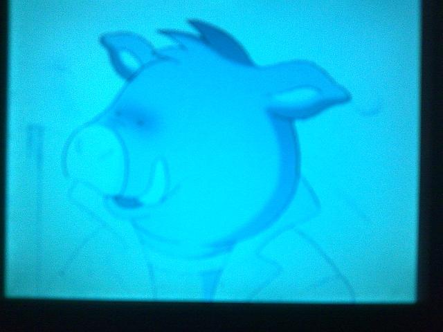

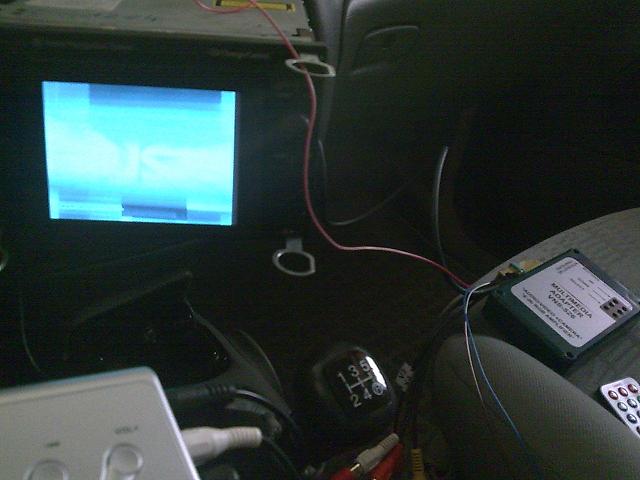

    Kupiłem adapter Audio-Video pod nawigację samochodową VW MFD (DX).
    Po podłączeniu DVD obraz wyświetlany na nawigacji jest czarnobiały, a na oryginalnym monitorze z dvd jest w kolorze.
    Czemu tak się dzieje?.
    Gdy pod te DVD podepnę oryginalne monitory to obraz jest normalny.

    Próbowałeś ustawiać switchami kolor? a jesli nie pomaga to pewnie adapter uszkodzony bo czarno biały obraz można uzyskać nawet bez adaptera po podaniu sygnału na któryś z pinów rgb

    endriu.kom
    Poziom 24  
    Próbowałem raz się jakiś kolor pokazał potem trochę jeszcze regulowałem i kolory znikły całkowicie (nie pomagała już żadna regulacja). A te kolory co się pokazały to były jakieś dziwne...jakby był tylko żółty i niebieski. To co było czerwone to miało kolor żółty itp...jakby brakowało wiele kolorów :? .
