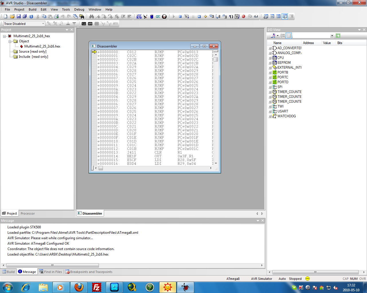

    Jak z wsadu z rozszerzeniem hex zrobić plik źródłowy żeby można było go edytować w AVR studio??
  • #2 8059161
    _Robak_
    Poziom 33  
    Otwierasz plik hex i program sam go zdeasembluje.
  • #3 8059179
    Faber33
    i powstaną pliki .c i .h????
  • #4 8059184
    _Robak_
    Poziom 33  
    Tiaaa jasne;) Powstaje plik asm i to Ci powinno starczyć, przynajmniej musi starczyć:)
  • #5 8059208
    Faber33
    Pojawia mi się coś takiego:
    Zmiana pliku HEX w celu edycji
    dodam że jestem poczakujący i tego zaczaić nie moge :D
  • #6 8059239
    _Robak_
    Poziom 33  
    No i wszystko jasne, być powinno;) Podszkól się z asemblera bo nic lepszego nie uzyskasz. Pliku w C NIE UZYSKASZ.
  • #7 8059251
    adamowicz
    A co kolega chce edytować?
    Dodam , że plik po edycji trzeba poddać kompilacji, by z pliku asm uzyskać plik hex i tym plikiem zaprogramować uc.
  • #8 8059263
    Faber33
    Chciałbym dodać wpisy i zmienić już istniejące...bo to jest program miernika do zasilacza regulowanego...chciałem tam dodać jest takiego aby powyżej powiedzmy 85 stopni na tranzystorach wykonawczych (2N3773) odłączał za pomogą przekaźników obciążenie ...byłoby to takie zabezpieczenie wrazie gdyby wiatrak przestał działać :)

    Faber33 --> toż już ci pomogli ludziska i wytłumaczyli jasno i dobitnie, że nie dokonasz nigdy zamiany HEX na kod źródłowy języka C czy tam Bascoma. Więc w czym problem ????
    Chciałbyś żeby ktoś w zdeasemblowanym kodzie asemblera się bawił ???? eeeej nooo ;) Takie coś to może daj do działu ogłoszeń biznesowych i od razu zaproponuj tam wysoką cenę za tego typu usługę.

    Prościej to będzie Ci napisać ten program od nowa.
