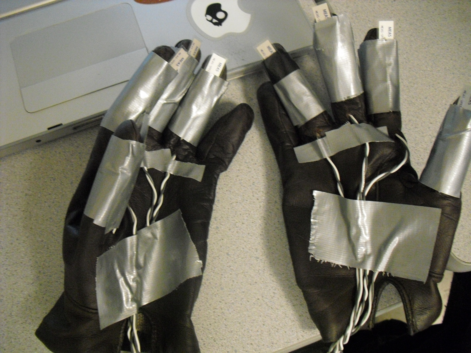

    Rękawice, które obejrzycie na video to kontroler MIDI stworzony przez studentów Cronell University. Projekt oparty jest na mikrokontrolerze Mega644 Atmel, który ma wiele możliwości przetwarzania. Na każdej dłoni zamieszczono pizoelektryczny czujnik drgań w skórzanych rękawicach. Łącznie jest ich osiem. Rękawice podłączone są do mikrokontrolera, który prztwarza sygnały MIDI poprzez standardowy port wyjścia. Ponieważ system jest oparty na MIDI, może odtwarzać niemal dowolne dźwięki. Rękawice równie dobrze symulują perkusję i pianino, jak i szczekanie psów lub miauczenie kotów. Nie sposób wymienić wszystkich możliwości, które oferuje interfejs. Czujniki reagują na częstotliwość drgań, przez co można uzyskać pożądany ton dźwięku. Być może na pierwszy rzut oka nie wygląda, ale wbrew pozorom to bardzo zaawansowany projekt. Po szczegóły zapraszam na stronę projektu.

    ciekawi mnie jakie jest opóźnienie między wciśnięciem klawisza, a generowaniem dźwięku. I skąd urządzenie wie, że teraz palec jest nad "wyimaginowanym klawiszem" C, a nie na przykład F, oraz czy to cudo obsługuje chromatykę (np. Fis - F# itp...)

    Na filmiku widać że do poszczególnych placów są przypisane konkretne dźwięki.

    Jeżeli tak jest faktycznie... to owe mityczne "nieograniczone możliwości" są... bardzo ograniczone :|

    O ile dobrze kojarze gama ma 8 tonów, które się odgrywa przesunięte o ileś oktaw lub nie - innymi słowy na 8 palców tutaj można zagrać najwazniejsze tony (czyli każda melodia zostanie rozpoznana), ale to tak jakbyśmy grali na fortepianie z powyłamywanymi klawiszami.

    Tylko jedna oktawa to 12 dźwięków - a na jednej oktawie to sobie możesz zagrać "wlazł kotek na płotek". Przełączanie oktaw jakimś dodatkowym przełącznikiem w zasadzie nie wchodzi w grę przy normalnej grze.

    cóż, w takim razie to jedynie projekt-zabawka
    zastanawiam się, czy gdyby zastosować akcelerometry na każdym palcu i przed każdym uruchomieniem automatycznie kalibrować to czy byłoby możliwe zrobienie bardziej funkcjonalnego urządzenia.
    bo jak na razie to co zaprezentowali to żadna innowacja - 8 piezo określających siłę nacisku i oprogramowanie nadające po interfejsie MIDI...

    Z akcelerometrem byłoby to możliwe, choć rzeczywiście należałoby go dobrze skalibrować.
