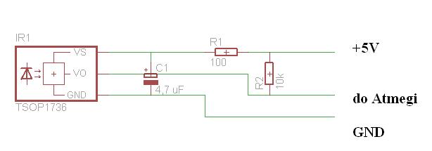

Witam, pewnie zaraz mnie tu zbluzgacie za błahy temat, ale co mi tam. Na swoją obronę powiem tylko tyle, że przeszukałem elektrodę wzdłuż i wszerz i nie znalazłem rozwiązania, przetestowałem wszystkie możliwości i nic:/
Chodzi mi o pomoc w napisaniu prostego programu który będzie odbierał kory Rc5 za pomocą odbiornika TSOP 1736, jak pisałem wcześniej nic nie pomaga, próbowałem na kilka sposobów i nic nie działa;/
sam odbiornik podpiąłem według schematu:
Kod który ma to niby obsługiwać to:
[/img]
$regfile = "m8def.daT"
$crystal = 8000000
Config Lcd = 16 * 2
Config Lcdpin = Pin , Db4 = Portc.3 , Db5 = Portc.2 , Db6 = Portc.1 , Db7 = Portc.0 , E = Portc.4 , Rs = Portc.5
Config Rc5 = Pind.2
Dim Adress As Byte , Command As Byte
Enable Interrupts
Do
Getrc5(adress , Command)
Command = Command And &B01111111
Cls
Lcd "Adres: " ; Adress
Lowerline
Lcd "Komenda: " ; Command
Waitms 100
Loop
End
Na prowizorycznej płytce testowej, innej niż testuje ten odbiornik zrobiłem coś ala nadajnik kodów RC5, działa, bo robi różne rzeczy z telewizorem, tzn nadaje kolejne komendy w tym kodzie a TV reaguje na nie odpowiednio, to zmienia kanał, to włącza telegazetę itp.
Więc mam chyba dobry nadajnik kodu RC5 i niedziałający odbiornik. Na wyświetlaczu odbiornika cały czas wyświetla się
Adres: 255
Komenda:127
proszę o pomoc, może zrobiłem coś źle, tzn na bank coś skopałem, ale proszę niech ktoś powie mi co ;/
Z góry dziękuję bardzo za pomoc.
Proszę poprawić nazwę tematu na zgodną z regulaminem!
