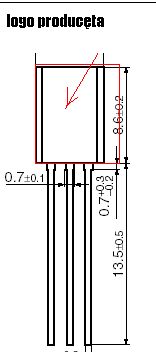

  • #4 8076777
    hvelektronik
    Cześć podaj nazwę producenta tego tranzystora bo prawdopodobnie będzie to element o nazwie 2SC1384 ale nie do końca jestem pewien.
    http://phys.thu.edu.tw/~mengwen/exp-electronics/datasheet/2SC1384.pdf
    http://www.unisonic.com.tw/datasheet/2SC1384.pdf
    http://pdf1.alldatasheet.co.kr/datasheet-pdf/view/208927/TEL/2SC1384.html
    Jak będziesz miał trudności z rozpoznaniem to zrób zdjęcie tranzystora z tej strony co pokazuje obrazek.
    Rower treningowy - nie działa ustawianie siły
